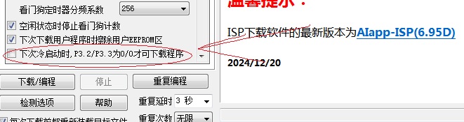

今天用屠龙刀板测试“冷启动需要P3.2/P3.3=0/0才能下载的功能”,勾选了此功能后用USB下载成功,再次下载时无法实现USB下载了,反复按规定操作P3.2引脚的按键和电源开关按键都无法进入(HID1) USB-Writr状态,请各位指教!先谢了!
注:如果此时换用一箭双雕通过CDC-UART COM口模式下载并同时按住P3.2、P3.3引脚的按键和电源开关按键,而后点击下载,而后先放开电源开关并保持P3.2、P3.3接地不变可以再次下载成功。

发表于 2024-12-25 23:29:25 | 显示全部楼层
取消勾选冷启动需要P3.2/P3.3=0/0才能下载,成功下载一次,断电,恢复正常

发表于 2024-12-26 09:05:45 | 显示全部楼层
多谢指点,问题已经解决了。

发表于 2024-12-26 09:13:20 | 显示全部楼层
经过反复测试,如果上一次下载时勾选了P3.2、P3.3=0/0的选项,再次下载如果想用USB模式下载就不能采用正常进入USB模式的操作方法(P3.2=0)+开关一下电源了,而是需要同时保持P3.2=0&P3.3=0并开关一下电源,此时就会进入USB下载模式了而后继续保持P3.2=0&P3.3=0不变直到下载结束。

发表于 2024-12-26 19:38:01 | 显示全部楼层
mill*** 发表于 2024-12-26 14:10
是不是代表我再次勾选后,就会回复为原来的单p.30=0那种进usb writer的模式
我没有弄懂你要表达的意思,我发帖说的是下图中的选项的勾选后碰到的问题和解决问题的方法。
如果上次勾选了图中的选项,那么下次下载时只需要:“同时保持P3.2=0&P3.3=0并开关一下电源”操作后就可以看到串口号码窗口出现USB Writer了。

发表于 2024-12-27 09:25:45 | 显示全部楼层
so*** 发表于 2024-12-26 20:47
这个意思不就是说下次下载程序必须保证P32,P33接地才能下载程序。不管用那种下载方式都要满足条件吗? ...
你说的对只要勾选了这个选项,如果不能满足这两个引脚为低电平的条件则无论使用原生COM口232下载线还是使用USB转TTL下载线都无法下载,我的理解,这个选项的配置是为了避免单片机出现不明原因的盲目下载代码的情况。
