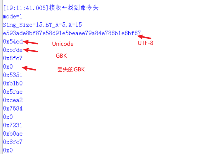

遇到的问题是
有些Unicode转到GBK会转换失败

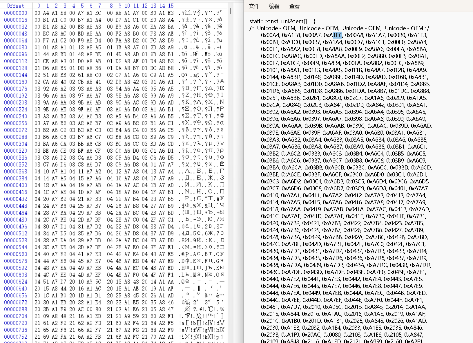

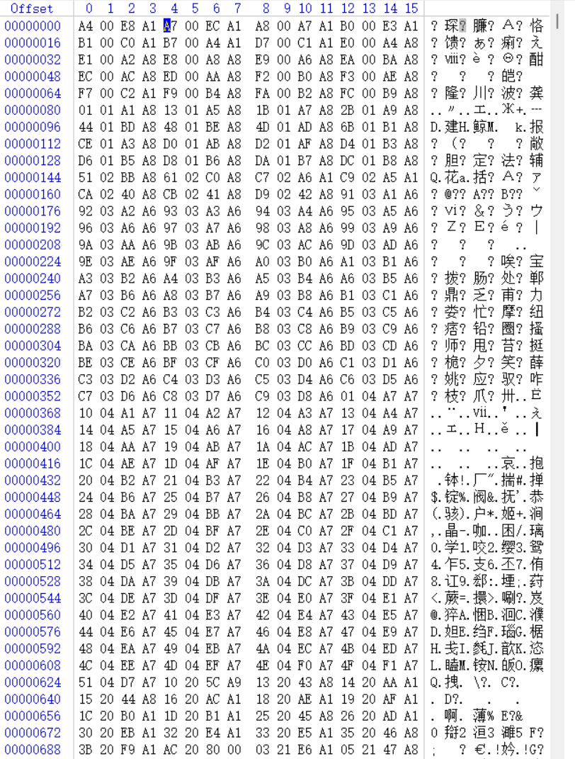

发表于 2024-12-26 14:14:50 | 显示全部楼层
使用的是大端模式存放,下面贴出小端模式的存放
不清楚是不是数组格式有问题。

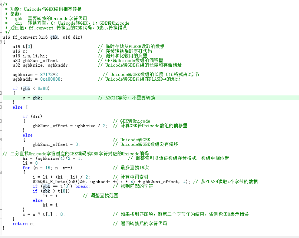

更新一下函数

好的,原来是超界了,将i设置为U32即可,但是目前发现应该是有小部分文字没法正确查表的
