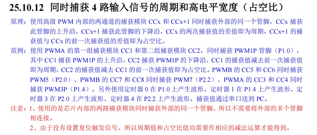

“由于没有设置复位信号,所以周期值和占空比值均需要做相应的减法运算才能得到。”
不设置复位信号,在计数器溢出后,做的减法运算不会出错吗?请高手指导一下。
