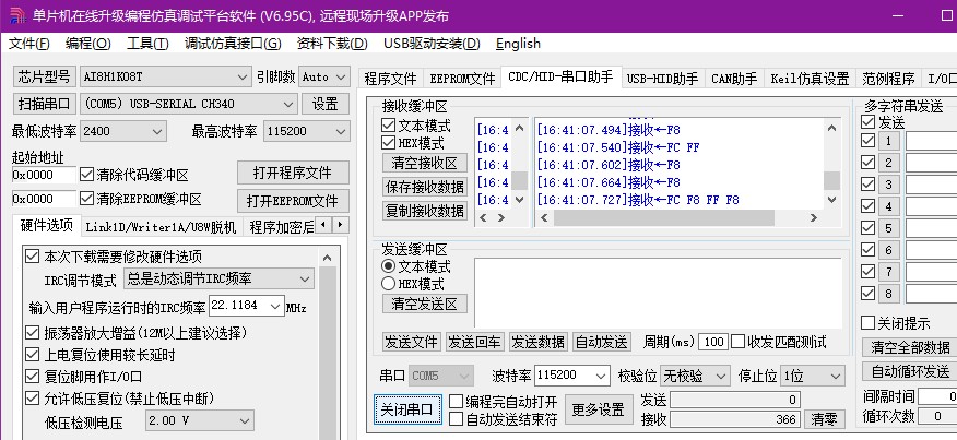

触摸上位机软件总是无响应

截图202412251350591800.jpg 这是什么情况?,没有一次读到数值

发表于 2024-12-25 14:14:32 | 显示全部楼层
软件要烧录配套的程序到芯片才能获取触摸数据,使用方法可参考官网演示视频:
https://www.stcai.com/cmajyssp

 楼主| 发表于 2024-12-25 16:42:32 | 显示全部楼层
这里可以看到数据喷出来的

发表于 2024-12-25 17:51:11 | 显示全部楼层
8H1K08T用串口输出触摸值的话,需要关闭串口脚的触摸按键功能(TK8,TK9)。
官网例子是在8H4K64TL基础上编写的,这颗芯片的默认串口脚跟触摸按键没有复用,所以可以全部开启。
这个帖子有8H1K08T的例子以及配套测试方法的演示视频:
https://www.stcaimcu.com/forum.p ... =3971&pid=51046
