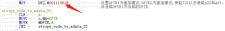

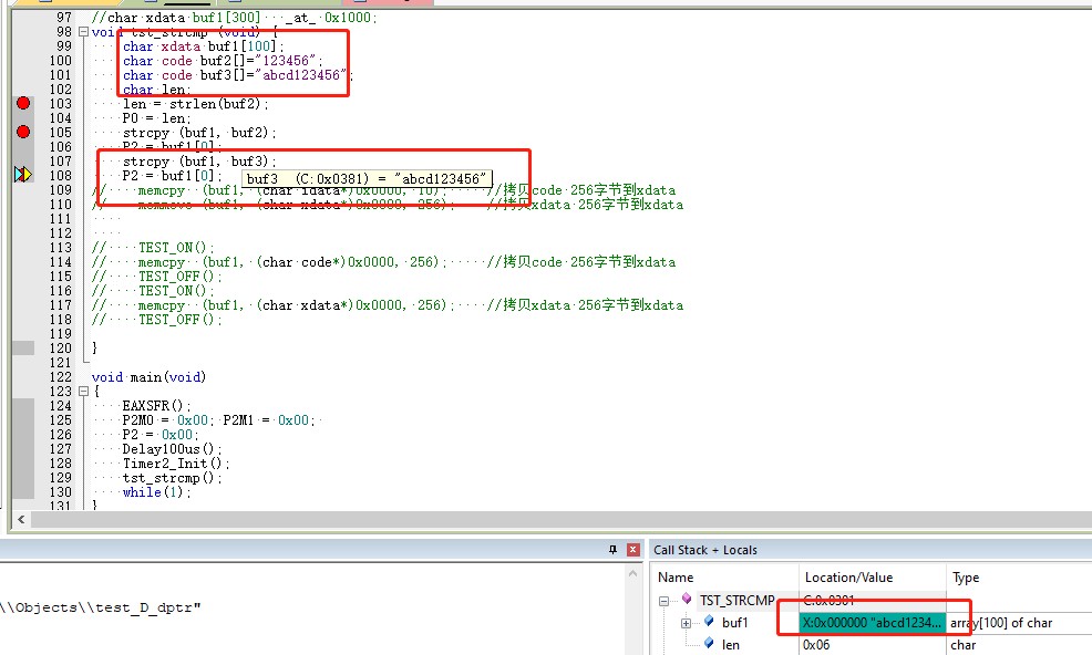

DPTR1读取code,DPTR0保存到xdata,测试成功。具体看截图:
注意:仿真的时候不能单步调试。整个函数运行可以的。也就是快捷键F10运行一行。
