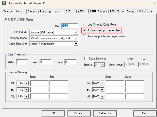

仿真时出现下面报警:不知道什么原因?
*** WARNING: applicationuses framesize 4
                  target uses framesize 2 !

发表于 2024-12-25 09:30:17 | 显示全部楼层
修改这个选项试试
