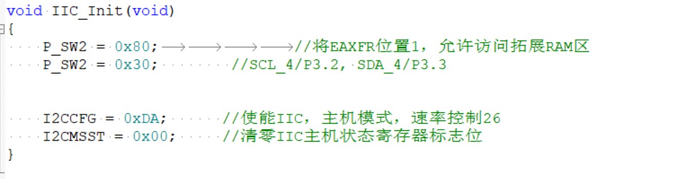

 楼主| 发表于 2024-12-25 09:29:24 | 显示全部楼层
Debu*** 发表于 2024-12-24 19:11
逻辑分析仪看一下信号
感觉像是init没做好,我的外置晶振是22.1184MHz,,选26是不是不对

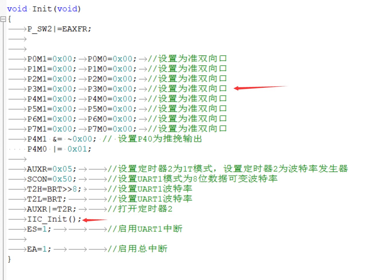

 楼主| 发表于 2024-12-25 09:51:57 | 显示全部楼层
Debu*** 发表于 2024-12-25 09:37
没信号检查一下IO模式,没看到IO模式的配置
IIC配置为准双向口应该没问题吧?
开内部4K上拉  详情 回复 发表于 2024-12-25 10:55

7378
14020
发表于 2024-12-25 10:55:06 | 显示全部楼层
Anr*** 发表于 2024-12-25 09:51
IIC配置为准双向口应该没问题吧?
准双向或开漏都行,要开内部4K上拉

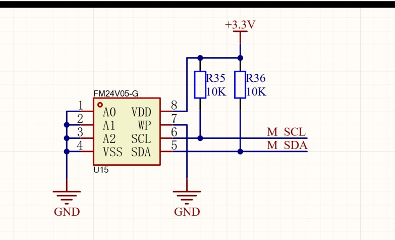

 楼主| 发表于 2024-12-25 11:00:35 | 显示全部楼层
Debu*** 发表于 2024-12-25 10:55
准双向或开漏都行,要开内部4K上拉
外部的10k电阻上拉,需要去掉吗

7378
14020
发表于 2024-12-25 11:02:38 | 显示全部楼层
Anr*** 发表于 2024-12-25 11:00
外部的10k电阻上拉,需要去掉吗
不用,也可以去掉,10K太大了,一般2.2K~4.7K
