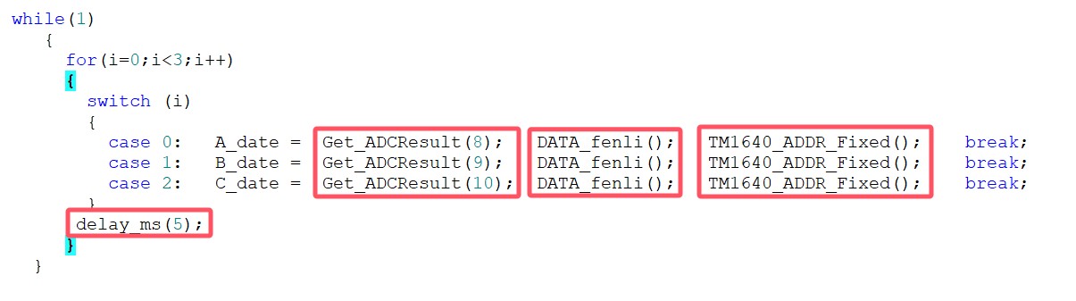

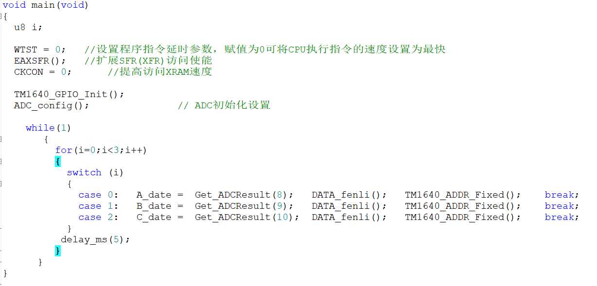

测一下每个函数的执行时间

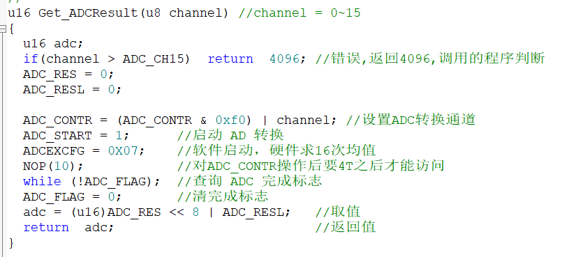

没看明白这句话,,什么叫做16bit无法表示4096 0.0
搞错了,最大是65535  发表于 2024-12-26 09:15

u16  不是65536 内 吗?

我的困惑是:3路单独采样到的值,都是2.5V,单独显示也正确。为什么3路同时显示时,只有1路数值正确,而另外2路,数值偏小呢。见原帖视频。

在两位江湖大侠的指点帮助下,问题解决了。用了定时器,在中断服务函数中,取3路采样值。主程序只调用显示函数。
