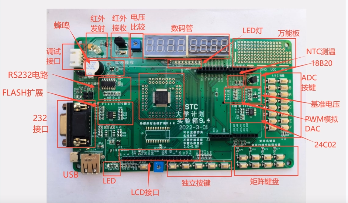

第二集学习心得:
了解的单片机学习板的构造:
对比现有的PLC来说,就是一个集成化很高的集成系统,可以更好的用来学习单片机的各种功能,也可以配合外部原件来配合使用。
相比于现有的PLC系统来说,这个学习板集成了大部分PLC扩展模块的功能,一些特殊模块的功能需要外部的配置。
232接口:实际应用中可用作通讯或者数值的传送。
LCD接口:可以用来扩展显示。
独立按键和矩阵键盘:用来模拟数字量的输入。
ADC和DAC用来模拟模拟量的输入输出。
PWM可以用来模拟脉冲的应用,比如步进电机的驱动。
NTC用来模拟温度输入。
LED可以模拟数字量输出。
数码管可以用来显示数字量及模拟量。
蜂鸣可以做一个报警的提示。
其他的外设需要配合外部设备。
总体来说,这是个非常全面的学习板。

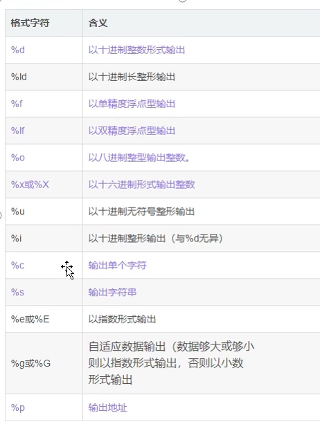

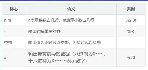

课程开始,根据视频来学习,第一步就出现问题了,printf输出的时候,为什么编译会出错?查百度得知需要在头文件定义“stdio.h”然后再编译,就会出出现printf错误了。
printf输出定义:

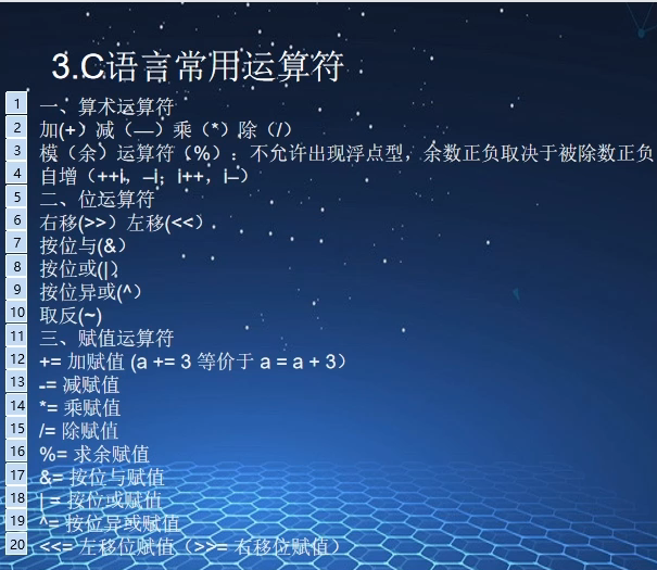

还有很对C语言的指令,需要巩固下C语言的知识了。
很重要的知识:2进制,10进制,16进制数的转换。
这是最基本的编程知识,任何编程语言/技巧,不只是单片机,任何与机器语言打交道的都必须需要了解的。
C语言运算符:没技巧,背过!
数据结构:记住!如果有编程经验的话理解起来很简单。

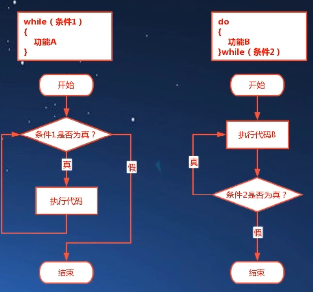

第六集学习心得:
根据系统时钟频率来实现LED的闪烁:还是需要C语言的知识,while / do-while的使用及练习。
基础的delay定义,会影响系统循环时间。后期课程会解决这个问题。
编写注意格式,大小写!!!编译器报错了要仔细查看原因!!!

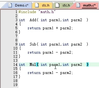

函数的使用:
void:无返回值。
函数定义可以写在程序的最后,函数声明(void)写在前面,调用(直接写函数名称)写在需要调用的程序位置。
根据例程,声明写在XXX.h文件
函数定义下载XXX.c文件
,然后调用写在main.文件。
这样可以使主程序清晰易懂。

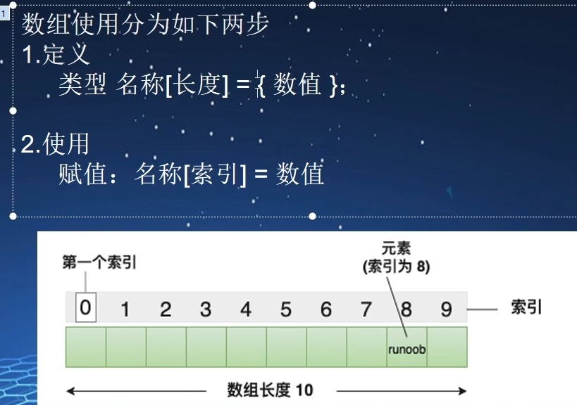

数组的使用:这一主题可能对新手来说理解起来有点难度,如果有相关的经验的话理解起来好一些。
例程使用数组来实现LED灯循环左移。

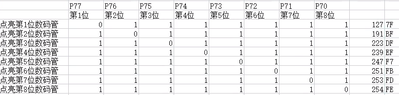

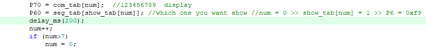

第十集学习心得:
多段位数码管的显示其实就是上一节内容的升级,上一节控制一个数码管,这一节控制多节数码管。
根据上一节代码的叠加组合来实现。
还有复习了C语言的又一个%,表示取余数。
原理上每一段的数码管显示都不是同步的,只不过视觉感应起来是同时显示。在上一节内容的基础上参考下图的定义。
如果需要显示不规则数字,则首先需要在数组定义要显示的内容:
数码管的组合显示对新手来说可能比较复杂,理解起来可能多少有点问题,要多练,多想,多学习,慢慢消化,理解它的原理,再去做它。
