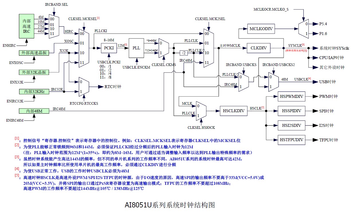

发表于 2024-12-25 13:04:11 | 显示全部楼层
PWM时钟 = MCLK/(PSR+1)。
HSPWM时钟 = PLL_CLK/(PSR+1)

发表于 2024-12-25 17:12:53 | 显示全部楼层
[quote][size=2][url=forum.php?mod=redirect&goto=findpost&pid=134455&ptid=13203][color=#999999]QQ624353765 发表于 2024-12-25 16:08[/color][/url][/size] 转成时间CNT加一要花多少时间[/quote]
PSR:分频系数
MCLK: 系统时钟
PLL_CLK:PLL倍频后的时钟
假设
MCLK = 40 Mhz
PSR = 1
PWM时钟为20Mhz
相应的CNT每加一用时为
t = 1/(PWM时钟) = 0.05us
