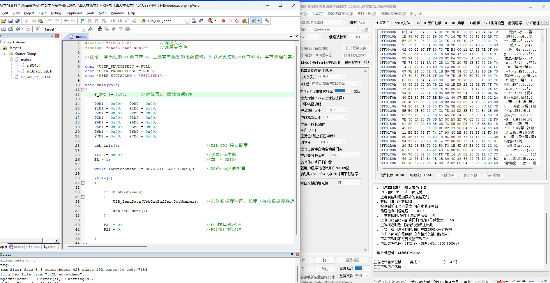

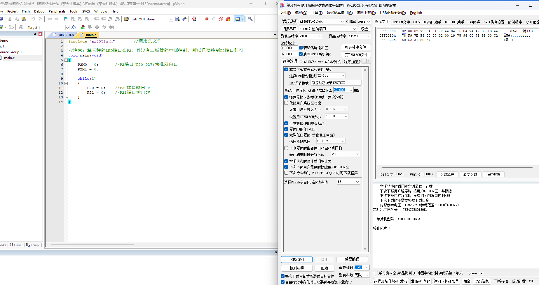

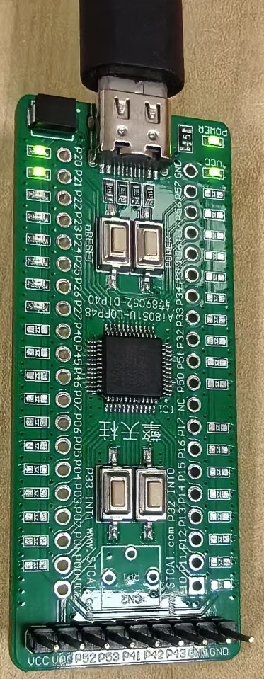

第三集:
擎天柱点亮LED灯,测试通过:
1.编译图片:
2.源代码
#include "ai8051u.h"                //调用头文件
void main(void)
        P2M0 = 0;                //P2端口(P20-P27)为准双向口
        P2M1 = 0;
        while(1)
                P20 = 0;        //P20端口输出0V
                P21 = 0;        //P21端口输出0V
3.学习图片:
擎天柱学习:第3集点亮LED灯.zip (602.86 KB, 下载次数: 190)
第四集:擎天柱USB-CDC 不停电下载,测试通过:
1.编译图片:
2.源代码:

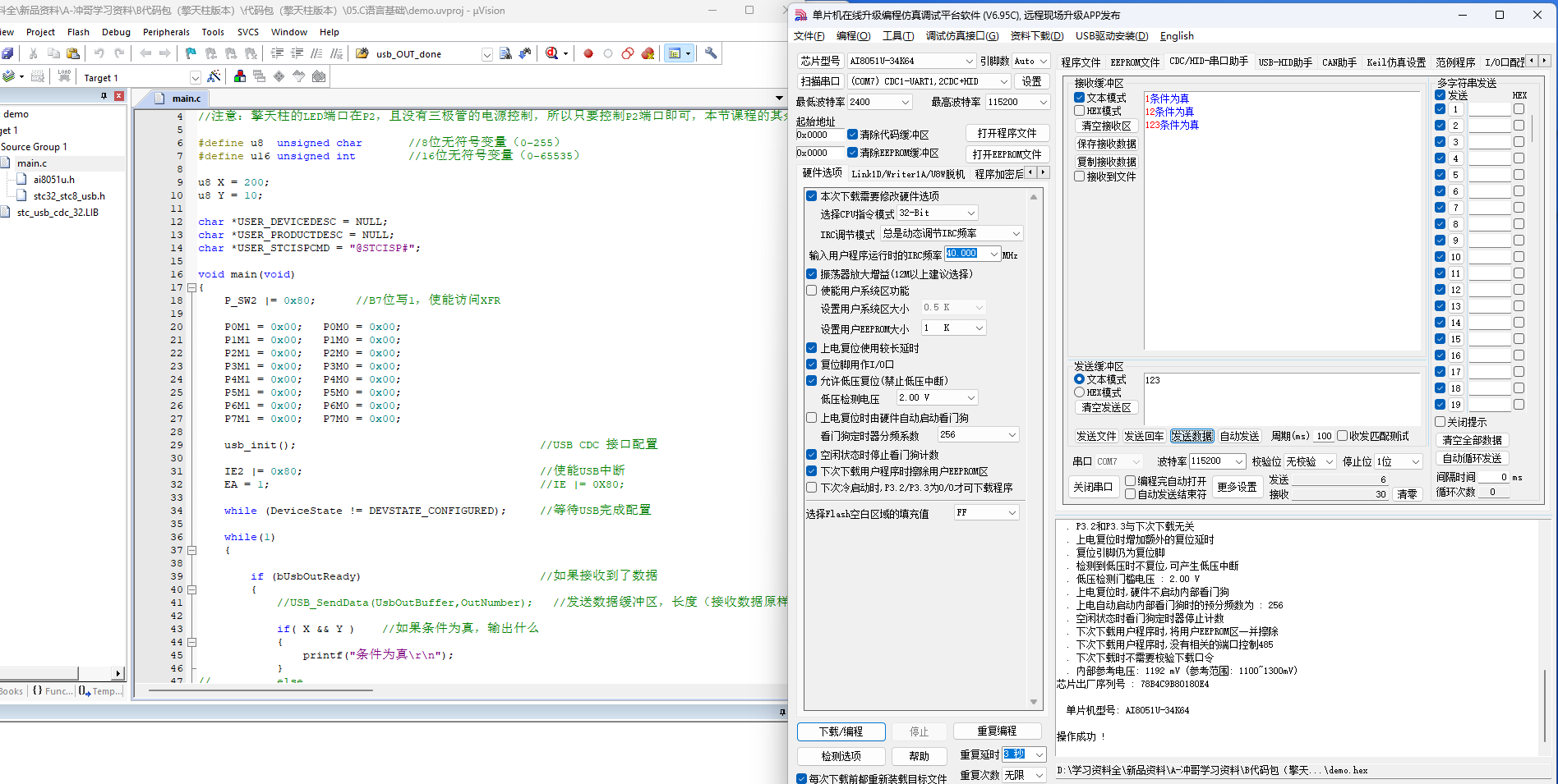

第五集:擎天柱 C语言基础已学习,测试通过:
1.编译图片:
2.代码程序:
#include "stc32_stc8_usb.h"                //调用头文件
#define u8  unsigned char                //8位无符号变量(0-255)
#define u16 unsigned int                //16位无符号变量(0-65535)
u8 X = 200;
u8 Y = 10;
char *USER_DEVICEDESC = NULL;
void main(void)
    P_SW2 |= 0x80;                //B7位写1,使能访问XFR
    P0M1 = 0x00;   P0M0 = 0x00;
    P1M1 = 0x00;   P1M0 = 0x00;
    P2M1 = 0x00;   P2M0 = 0x00;
    P3M1 = 0x00;   P3M0 = 0x00;
    P4M1 = 0x00;   P4M0 = 0x00;
    P5M1 = 0x00;   P5M0 = 0x00;
    P6M1 = 0x00;   P6M0 = 0x00;
    P7M1 = 0x00;   P7M0 = 0x00;
        usb_init();                                     //USB CDC 接口配置
    IE2 |= 0x80;                                    //使能USB中断
    EA = 1;                                                                                        //IE |= 0X80;
        while (DeviceState != DEVSTATE_CONFIGURED);     //等待USB完成配置
        while(1)
        if (bUsbOutReady)                                                        //如果接收到了数据
            //USB_SendData(UsbOutBuffer,OutNumber);   //发送数据缓冲区,长度(接收数据原样返回, 用于测试)
                        if( X && Y )        //如果条件为真,输出什么
                                printf("条件为真\r\n");
            usb_OUT_done();
擎天柱学习:第5集C语言基础.zip (355.03 KB, 下载次数: 176)

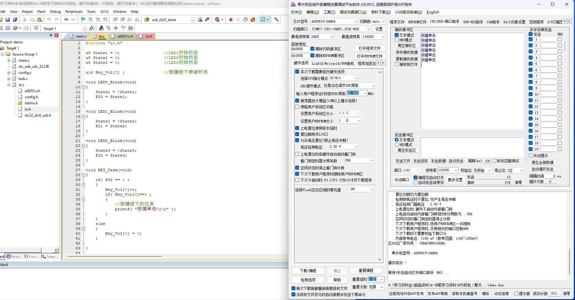

第六集:擎天柱IO输入输出,测试通过:
1.编译图片:
2.代码程序:
#include "intrins.h"                        //d调用头文件
u8 state = 0;                                        //初始状态
void Delay20ms(void)        //@24.000MHz  Delay20ms();
        unsigned long edata i;
        _nop_();
        _nop_();
        i = 119998UL;
        while (i) i--;
void main(void)
    WTST = 0;                                                                                  //设置程序指令延时参数,赋值为0可将CPU执行指令的速度设置为最快
    EAXFR = 1;                                                                                 //扩展寄存器(XFR)访问使能
    CKCON = 0;                                                                                 //提高访问XRAM速度
        while(1)
            usb_OUT_done();                                                        //
                if( P32 == 0 )                                                                //判断P32按钮是否按下
                        Delay20ms();                                                        //延时20ms消抖
                        if( P32 == 0 )
                                state = !state;                                                //变量取反 0 1 0 1 0 1
                                P20 = state;
                                printf("state:%d\r\n",(int)state);
                                while( P32 == 0 );                                        //等待P32松开

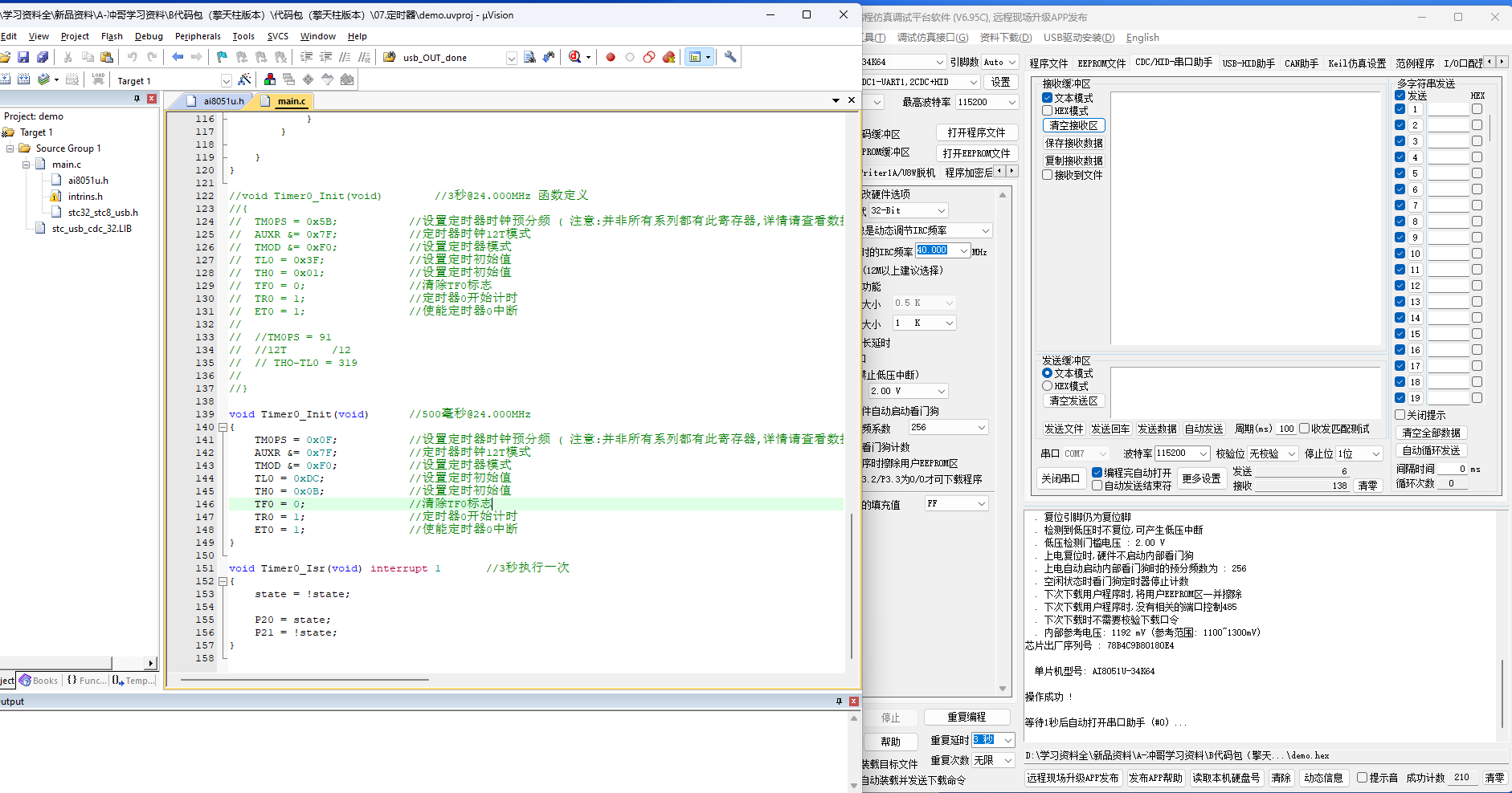

第7集 定时器中断
1.编译图片:
2.源代码:
u8 Run_State = 0;                                //运行状态
        _nop_();
        _nop_();
        i = 119998UL;
        while (i) i--;
void Timer0_Init(void);                //3秒@24.000MHz                //函数声明
void main(void)
        int count=1;                                                                        //按键计数变量
        P40 = 0;
        while(1)
            usb_OUT_done();                                                        //
                        if( P32 == 0 )
                                P20 = 0;
                                Timer0_Init();
                        if( P32 == 0 )
                                Run_State = !Run_State;                                //运行状态取反
                                if( Run_State==1 )                                        //运行
                                        Timer0_Init();
                                else
                                        TR0 = 0;                                                //关闭定时器
                                        P20 = 1;
                                        P21 = 1;
void Timer0_Init(void)                //500毫秒@24.000MHz
        TM0PS = 0x0F;                        //设置定时器时钟预分频 ( 注意:并非所有系列都有此寄存器,详情请查看数据手册 )
        AUXR &= 0x7F;                        //定时器时钟12T模式
        TMOD &= 0xF0;                        //设置定时器模式
        TL0 = 0xDC;                                //设置定时初始值
        TH0 = 0x0B;                                //设置定时初始值
        TF0 = 0;                                //清除TF0标志
        TR0 = 1;                                //定时器0开始计时
        ET0 = 1;                                //使能定时器0中断
void Timer0_Isr(void) interrupt 1                //3秒执行一次
        state = !state;
        P20 = state;
        P21 = !state;
3.学习视频

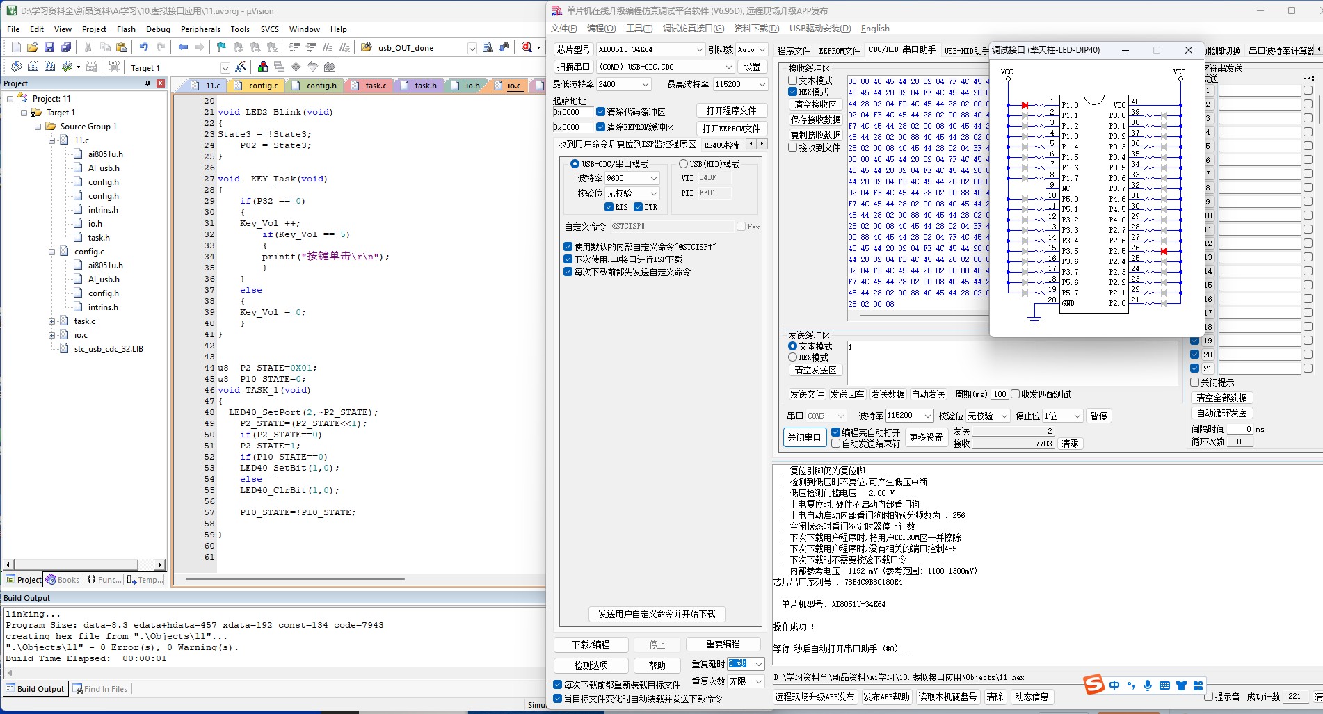

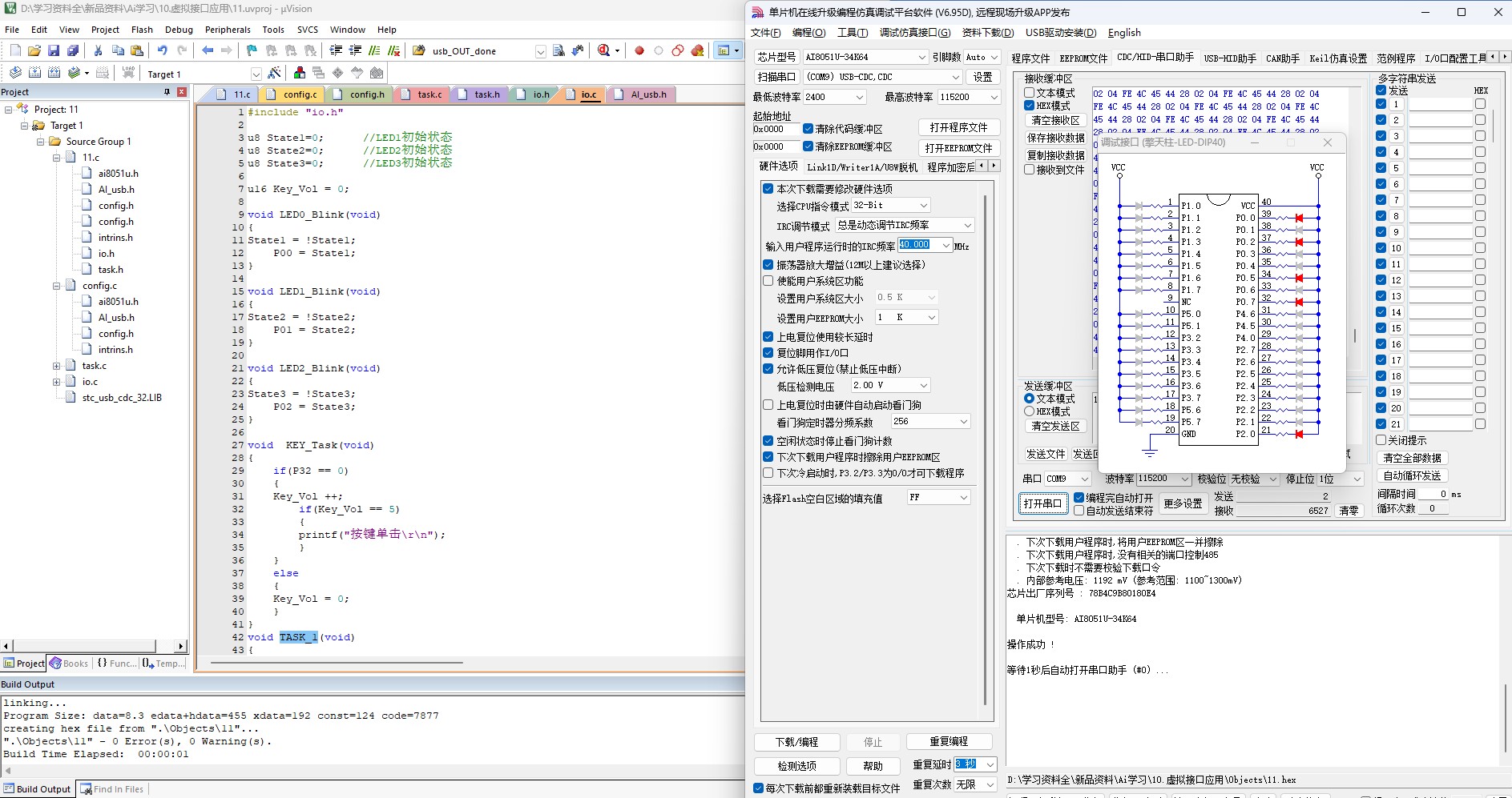

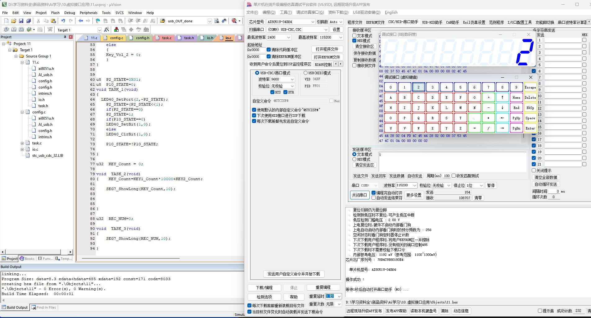

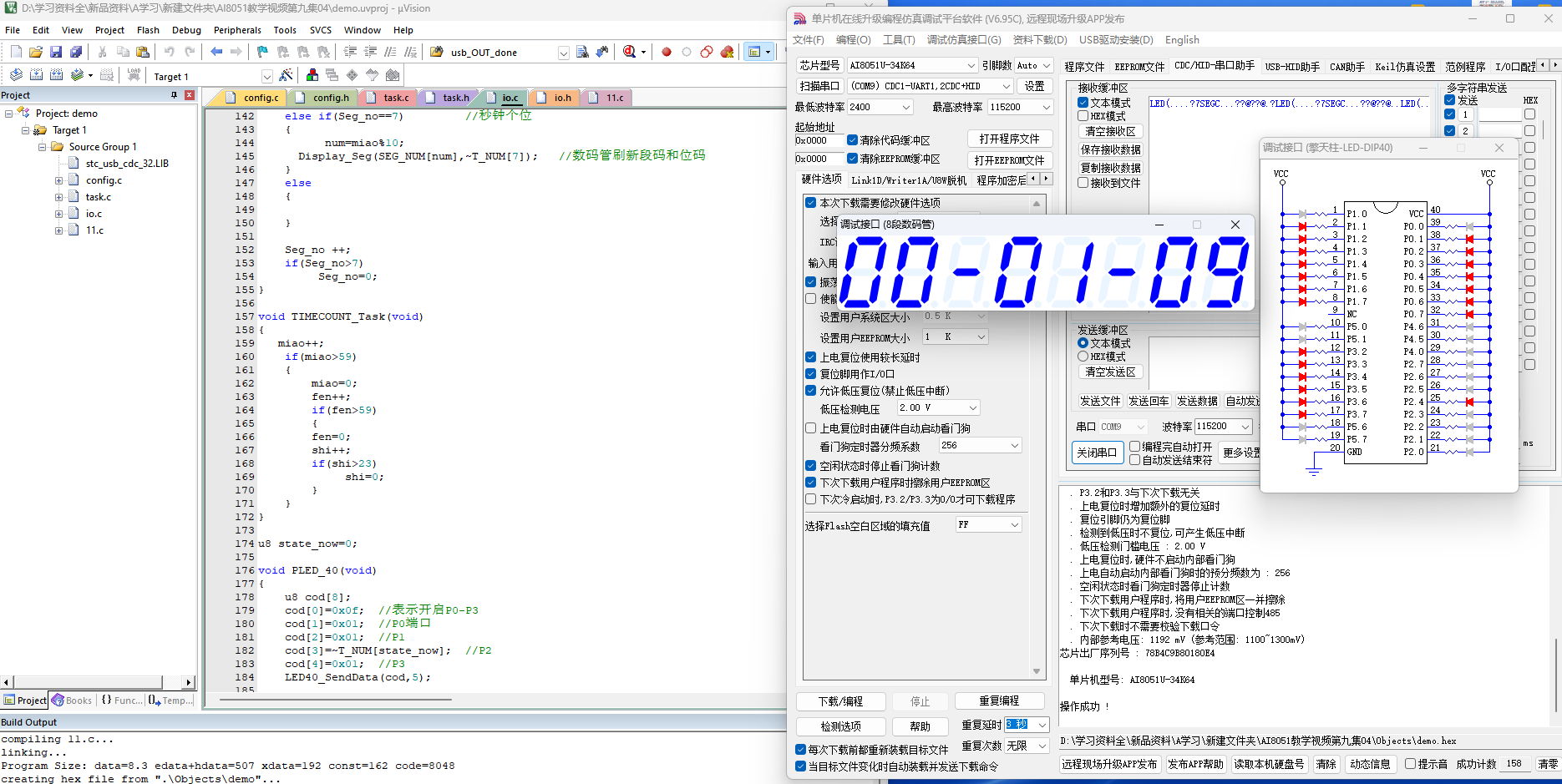

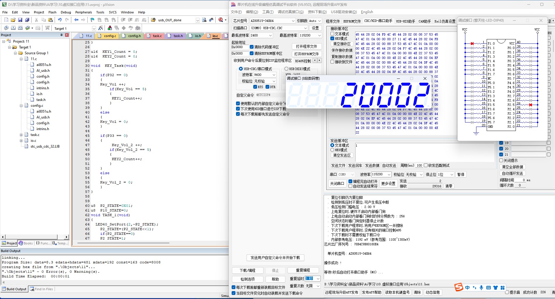

第9集:擎天柱,虚拟接口显示——LED和数码管
1.代码编译及效果图:
2.主程序代码:
#include "io.h"
u8 SEG_NUM[]=
    0x3F,       /*'0', 0*/
    0x06,       /*'1', 1*/
    0x5B,       /*'2', 2*/
    0x4F,       /*'3', 3*/
    0x66,       /*'4', 4*/
    0x6D,       /*'5', 5*/
    0x7D,       /*'6', 6*/
    0x07,       /*'7', 7*/
    0x7F,       /*'8', 8*/
    0x6F,       /*'9', 9*/
    0x77,       /*'A', 10*/
    0x7C,       /*'B', 11*/
    0x39,       /*'C', 12*/
    0x5E,       /*'D', 13*/
    0x79,       /*'E', 14*/
    0x71,       /*'F', 15*/
    0x40,       /*'-', 16*/
    0x00,       /*' ', 17*/
    0x80,       /*'.', 18*/
u8 T_NUM[8]=
        0X01,0X02,0X04,0X08,0X10,0X20,0X40,0X80
u8 State1 = 0;         //LED1初始状态
u8 State2 = 0;   //LED2初始状态
u8 State3 = 0;   //LED3初始状态
u16 Key_Vol=0;
void LED0_Blink(void)
        State1 = !State1;
        P00 = State1;
void LED1_Blink(void)
        State2 = !State2;
        P01 = State2;
void LED2_Blink(void)
        State3 = !State3;
        P02 = State3;
void KEY_Task(void)
void Init_595(void)
        HC595_SER =0;
        HC595_RCK        =0;
        HC595_SCK        =0;
void Send_595(u8 dat)
        u8 i;
        for(i=0;i<8;i++)
                dat <<=1;         //DAT=(DAT<<1);   //CY
                HC595_SER= CY;    //先把数据写到引脚上
                HC595_SCK = 1;    //输出上升沿的时钟信号
                HC595_SCK = 0;
void Display_Seg(u8 HC595_1,u8 HC595_2)
        Send_595(HC595_1);   //数码管段码输出  高电平点亮
        Send_595(HC595_2);   //数码管位码输出  低电平点亮
        HC595_RCK        = 1;      //数据输出
        HC595_RCK        = 0;
u8 Seg_no=0;
u8 shi  =0;
u8 fen  =0;
u8 miao =0;
void Seg_Task(void)
        u8 num=0;
        if(Seg_no==0)              //小时十位
                  num=shi/10;
      Display_Seg(SEG_NUM[num],~T_NUM[0]);   //数码管刷新段码和位码
        else if(Seg_no==1)         //小时个位
                  num=shi%10;
      Display_Seg(SEG_NUM[num],~T_NUM[1]);   //数码管刷新段码和位码
        else if(Seg_no==2)         //第一个横杠
                  Display_Seg(SEG_NUM[16],~T_NUM[2]);   //数码管刷新段码和位码
        else if(Seg_no==3)         //分钟十位
                  num=fen/10;
      Display_Seg(SEG_NUM[num],~T_NUM[3]);   //数码管刷新段码和位码
        else if(Seg_no==4)         //分钟个位
                  num=fen%10;
      Display_Seg(SEG_NUM[num],~T_NUM[4]);   //数码管刷新段码和位码
        else if(Seg_no==5)         //第二个横杠
                  Display_Seg(SEG_NUM[16],~T_NUM[5]);   //数码管刷新段码和位码
        else if(Seg_no==6)         //秒钟十位
                  num=miao/10;
      Display_Seg(SEG_NUM[num],~T_NUM[6]);   //数码管刷新段码和位码
        else if(Seg_no==7)         //秒钟个位
                  num=miao%10;
      Display_Seg(SEG_NUM[num],~T_NUM[7]);   //数码管刷新段码和位码
        else
        Seg_no ++;
        if(Seg_no>7)
                 Seg_no=0;
void TIMECOUNT_Task(void)
   miao++;
        if(miao>59)
                miao=0;
                fen++;
                if(fen>59)
                fen=0;
                shi++;
                if(shi>23)
                         shi=0;
u8 state_now=0;
void PLED_40(void)
        u8 cod[8];
        cod[0]=0x0f;  //表示开启P0-P3
        cod[1]=0x01;  //P0端口
        cod[2]=0x01;  //P1
        cod[3]=~T_NUM[state_now];  //P2
        cod[4]=0x01;  //P3
        LED40_SendData(cod,5);
        P2 = ~T_NUM[state_now];
        state_now++;
        if(state_now>7)
                state_now=0;
void SEG_PC(void)
        u8 cod[8];
        cod[0]=SEG_NUM[shi/10];    //小时的十位数数码管段码
        cod[1]=SEG_NUM[shi%10];
        cod[2]=SEG_NUM[16];       //数码管刷新段码和位码
        cod[3]=SEG_NUM[fen/10];    //分钟
        cod[4]=SEG_NUM[fen%10];
        cod[5]=SEG_NUM[16];       //数码管刷新段码和位码
        cod[6]=SEG_NUM[miao/10];    //秒钟
        cod[7]=SEG_NUM[miao%10];
        SEG7_ShowCode(cod);
3.学习视频:

第10集:虚拟LED,数码管,键盘
任务1:P2口流水灯,P10闪烁
1.编译下载效果图:
2.主程序:
#include "io.h"
u8 State1=0;           //LED1初始状态
u8 State2=0;          //LED2初始状态
u8 State3=0;          //LED3初始状态
u16 Key_Vol = 0;
State1 = !State1;
        P00 = State1;
State2 = !State2;
        P01 = State2;
State3 = !State3;
        P02 = State3;
void  KEY_Task(void)
        if(P32 == 0)
        Key_Vol ++;
                if(Key_Vol == 5)
                printf("按键单击\r\n");
        else
        Key_Vol = 0;
u8  P2_STATE=0X01;
u8  P10_STATE=0;
void TASK_1(void)
  LED40_SetPort(2,~P2_STATE);
        P2_STATE=(P2_STATE<<1);
        if(P2_STATE==0)
        P2_STATE=1;
        if(P10_STATE==0)
        LED40_SetBit(1,0);
        else
        LED40_ClrBit(1,0);
        P10_STATE=!P10_STATE;
任务2:左边数码管显示P32按键次数,
右边数码管显示P33按键次数
1.编译,效果图:
2.主程序:
#include "io.h"
u16 Key_Vol = 0;
u16 Key_Vol_2 = 0;
State1 = !State1;
        P00 = State1;
State2 = !State2;
        P01 = State2;
State3 = !State3;
        P02 = State3;
u16  KEY1_Count = 0;
u16  KEY2_Count = 0;
void  KEY_Task(void)
        if(P32 == 0)
        Key_Vol ++;
                if(Key_Vol == 5)
                 KEY1_Count++;
        else
        Key_Vol = 0;
        if(P33 == 0)
             Key_Vol_2 ++;
                if(Key_Vol_2 == 5)
                 KEY2_Count++;
        else
        Key_Vol_2 = 0;
u8  P2_STATE=0X01;
u8  P10_STATE=0;
void TASK_1(void)
        if(P2_STATE==0)
        P2_STATE=1;
        if(P10_STATE==0)
        LED40_SetBit(1,0);
        else
        LED40_ClrBit(1,0);
u32  KEY_Count = 0;
void  TASK_2(void)
{    KEY_Count=KEY1_Count*10000+KEY2_Count;
        SEG7_ShowLong(KEY_Count,10);
任务3:按下虚拟键盘按键,在数码管显示对应按键的数字!
1.编译效果图:
2.程序代码:
#include "io.h"
u16 Key_Vol = 0;
u16 Key_Vol_2 = 0;
State1 = !State1;
        P00 = State1;
State2 = !State2;
        P01 = State2;
State3 = !State3;
        P02 = State3;
u16  KEY1_Count = 0;
u16  KEY2_Count = 0;
void  KEY_Task(void)
        if(P32 == 0)
        Key_Vol ++;
                if(Key_Vol == 5)
                 KEY1_Count++;
        else
        Key_Vol = 0;
        if(P33 == 0)
             Key_Vol_2 ++;
                if(Key_Vol_2 == 5)
                 KEY2_Count++;
        else
        Key_Vol_2 = 0;
u8  P2_STATE=0X01;
u8  P10_STATE=0;
void TASK_1(void)
        if(P2_STATE==0)
        P2_STATE=1;
        if(P10_STATE==0)
        LED40_SetBit(1,0);
        else
        LED40_ClrBit(1,0);
u32  KEY_Count = 0;
void  TASK_2(void)
u32  REC_NUM=0;
void  TASK_3(void)
        SEG7_ShowLong(REC_NUM,10);
擎天柱学习:第10集:虚拟接口应用.zip (152.45 KB, 下载次数: 171)

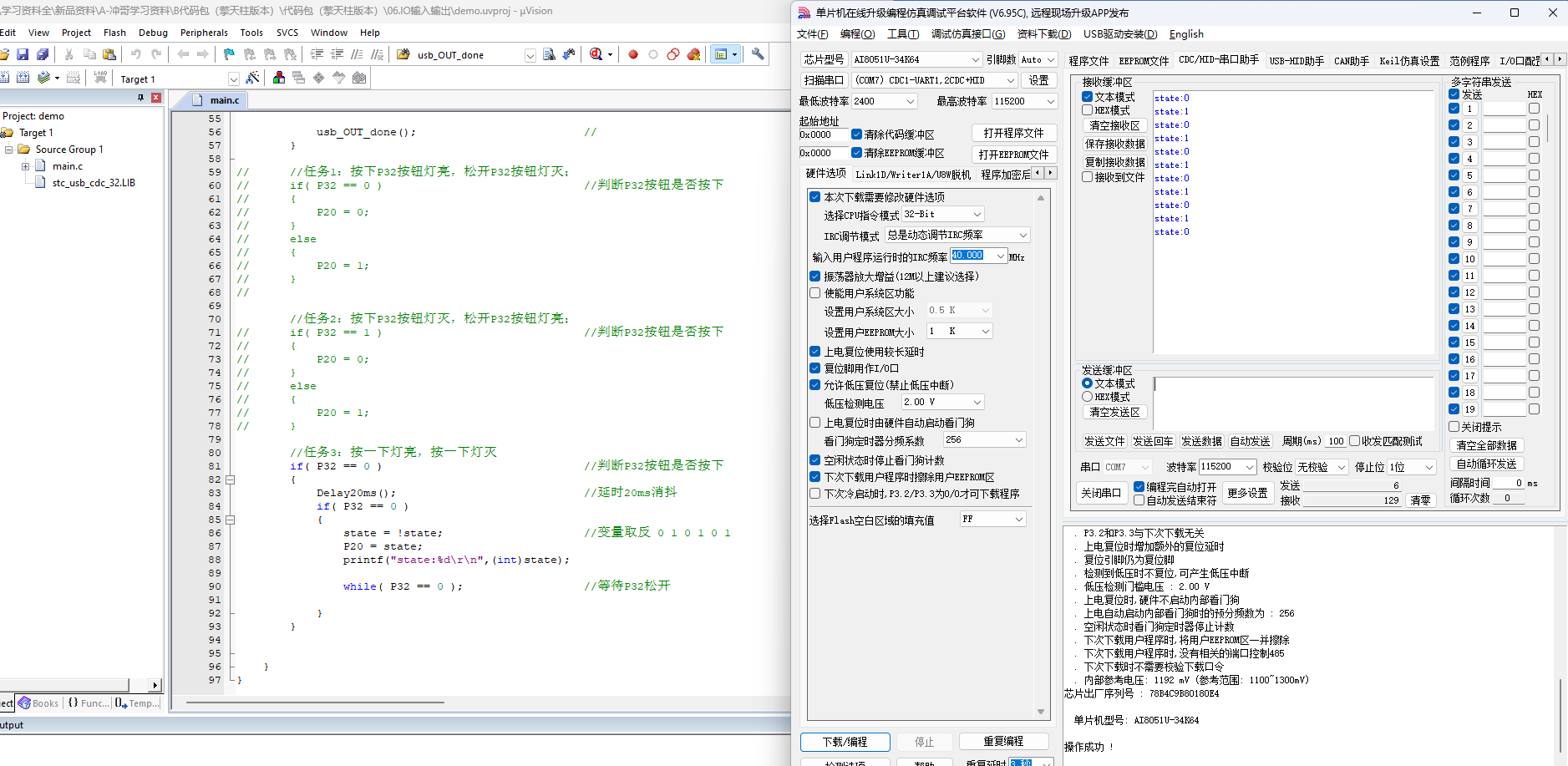

发表于 2025-1-3 22:10:12 | 显示全部楼层

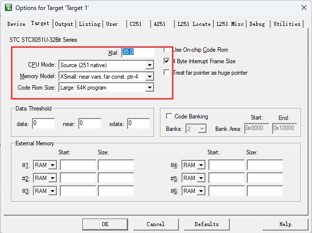

佩服。我碰到的问题是translate警告。
compiling main.c...
main.c(34): warning C150: 'xdata' pointer converted to 'edata' pointer
main.c - 0 Error(s), 1 Warning(s).
无视这个警告build失败
看了第五讲,设置memory model为xsmall了。没有warning了。但是build时候已经报错。
usb_download_demo.zip (54.68 KB, 下载次数: 172)
参考冲哥教程第十集13:30内容,重新添加头文件和库文件试下  详情 回复 发表于 2025-1-4 11:15

发表于 2025-1-4 08:47:19 | 显示全部楼层
keil中是这样设置的吗?
  • 打卡总天数:287
  • 最近打卡:2026-03-31 16:44:11
765
3739
3739
发表于 2025-1-4 11:15:35 | 显示全部楼层
