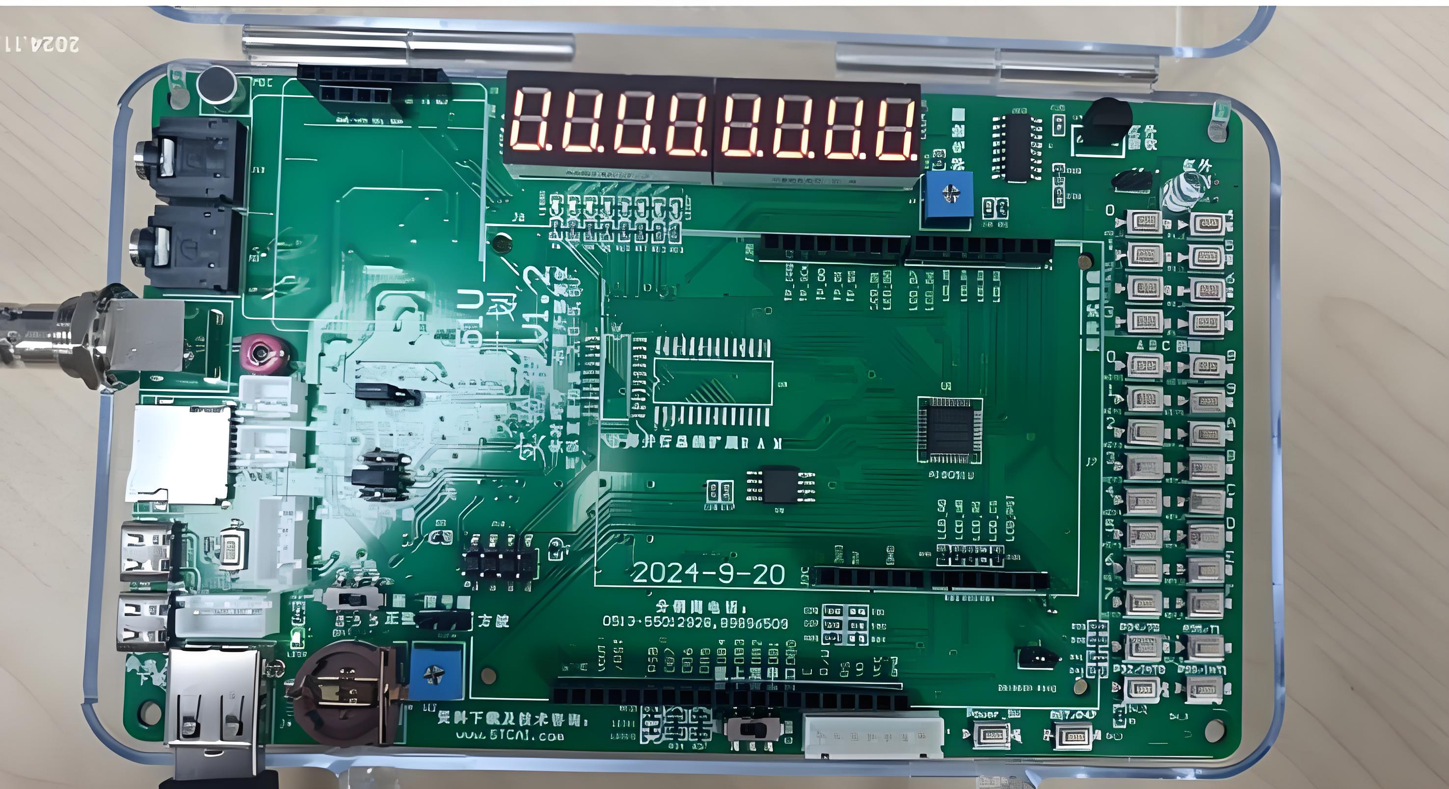

第二集 硬件情况与相关软件以及如何下载程序
该实验箱,体积小巧,功能模块齐全,函盖了绝大多数单片机编程的功能,是学习51单片机的不二选择。
1、8位发光二极管,入门级的流水灯实验;
2、8位八段数码管,时钟实验;
3、TFT彩屏,图像处理与显示;
4、音频处理,语音识别与处理;
5、矩阵键盘与独立键盘,方便各种数据的的输入;
6、完善的数据通讯接口,方便与计算机数据交换,USB、TYPE-C等接口;
7、TF卡插槽,放便数据的贮存与交换;
在软件方面,使用目前流行的C语言编译软件KEIL,配合自已公司开发的ISP软件,
使得下载程序非常方便和简单:1、通过USB口直接下载程序,无需用TX、RX串口下载;
2、按压P3.3键,重启单片机(断电)使单片机进入 HID1模式,即可下载程序;
3、输入用户程序动行时的IRC频率,应根据编程说明中的频率一致;
4、下载第一个流水灯程序,选择32位(默认)文件夹中的*.hex文件。

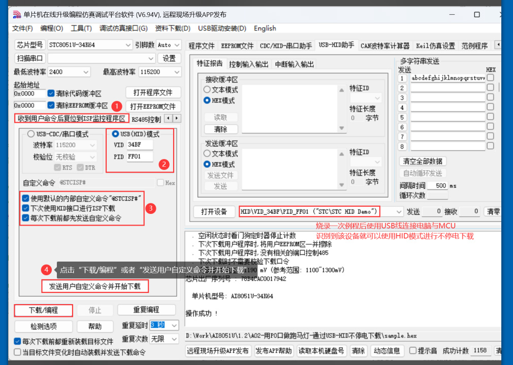

第四集 USB不停电下载
下载、调试程序是单片机学习中,最频繁的操作,为简化操作,可使用“USB不停电下载”的方法,即无需按压P3.3与电源开关。
USB下停电下载有三种方式:
1、USB-HID方式,PC发送指令,触发MCU复位并自动下载;
2、USB-CDC方式,PC发送指令,触发MCU复位并自动下载;
3、按键触发方式,按键触发MCU复位,进入ISP下载模式,PC端再点击下载;
一、USB-HID方式
1、添加 usb_hid_32.lib、USB.h这二个文件到项目文件中,库文件可以STC官网下载,
2、在C程序中,添加头文件includ"usb.h";
3、添加调试程序
    //USB调试复位所需定义
   char *USER_DEVICESC=NULL;
   char*USER_PRODCTDESC=NULL;
  char*USER_STCISPCMD="@STCISP#";//设置自动复位到ISP区的用户接口命令;
4、在初始化程序中,添加USB初始化以及时钟源启动程序;
     //---------USB调试复位所需代码 -------------------
  P3M0 &=~0x3;
  P3M1 |=0x03;
  while( !C(IRC48MCR&0x01));
  USB_init();
5、在主函数中
    while(1)
添加USB初始化以复位所需代码
  //---------USB调试复位所需代码 -------------------  if(bUSBOUTReady)
  USB_OUT_done();
6、在STI-ISP软件中,对相关内容进行设置:
需要注意的是:第一次下载程序,仍需手动操作,完成后,下次即可自动下载。
回复 支持 反对

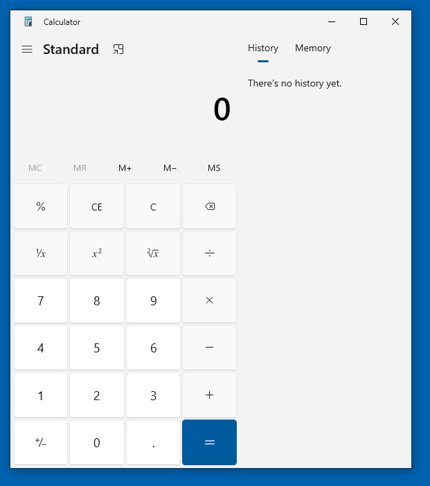

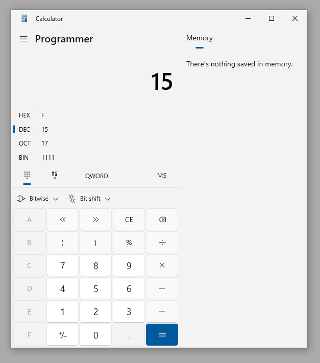

打开“计算器”: 数学计算器.jpg
选择“</>Programmer"(程序员)

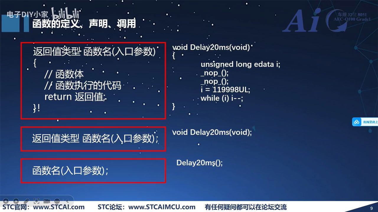

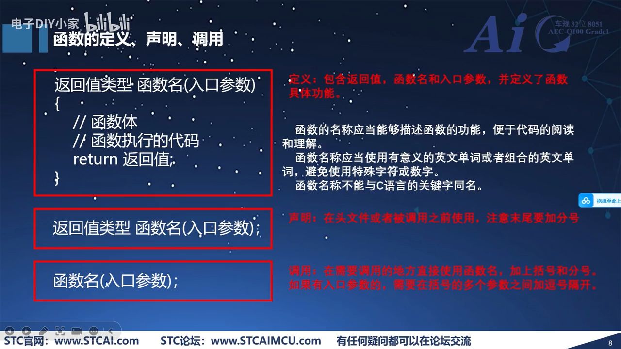

四、函数的定义与调用
/*************  本地函数声明    **************/
void  delay_ms(u8 ms);
// 函数: void  delay_ms(unsigned char ms)
// 描述: 延时函数。
// 参数: ms,要延时的ms数, 这里只支持1~255ms. 自动适应主时钟.
     u16 i;
     do{
          i = MAIN_Fosc / 6000;
          while(--i);
     }while(--ms);
回复 支持 反对
