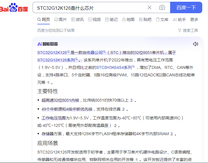

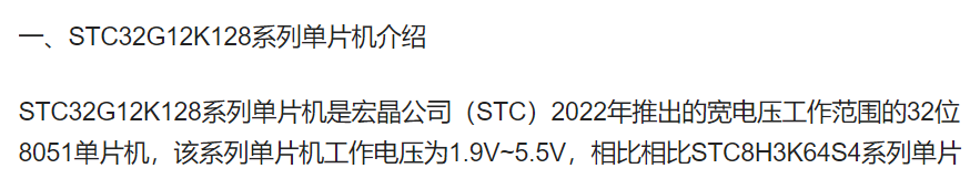

网络上搜索给出了两种结果,一种说是8051,一种说是ARM到底是什么内核还得靠论坛里的大师解答,谢谢大家行
这是百度搜索的截图,说是8051
这个也是百度搜索的截图说是arm

发表于 2024-12-24 12:14:11 | 显示全部楼层
是80251内核。用Keil的C251工具链进行编译和开发
STC/AI的单片机在网上资料不多,因此这些AIGC的内容可能会乱说
最好是亲自查阅官方数据手册,找到答案

发表于 2024-12-24 13:15:34 | 显示全部楼层
这个不是ARM核
