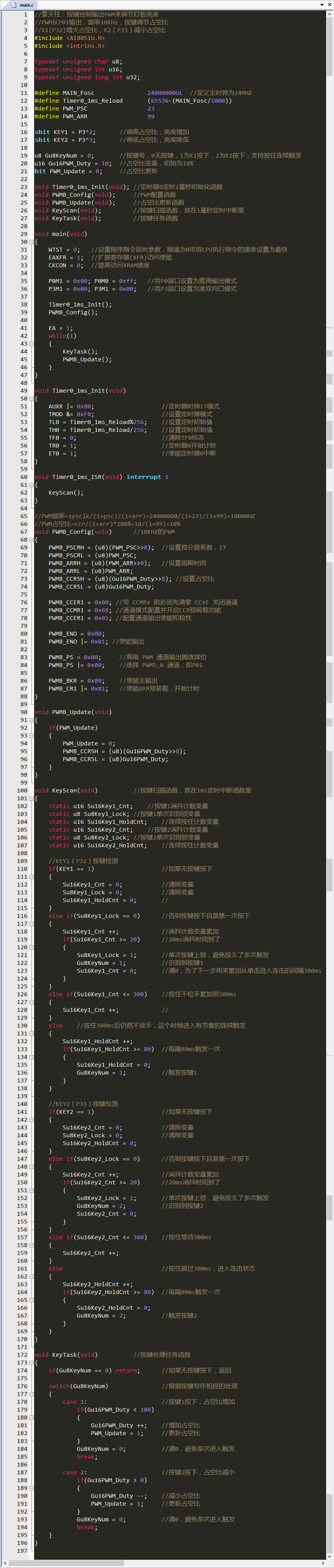

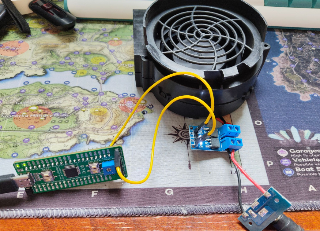

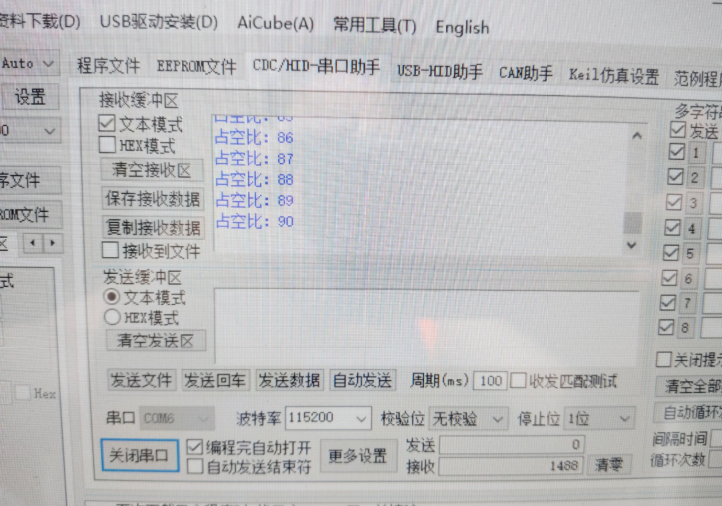

发表于 2025-2-9 17:04:28 | 显示全部楼层
擎天柱按键控制PWM占空比输出调节输出电压来调节灯板亮度或电机速度。
按键:K1(P32),增大占空比,支持长按连击。K2(P33),减小占空比,支持长按连击。
PWM输出:使用PWMB5,从P01口输出PWM波形,频率10KHz,占空比调节0%-100%。输出接NPN三极管或CMOS管,控制输出电压,实现调节灯板亮度或电机速度。
upload 附件:main.c

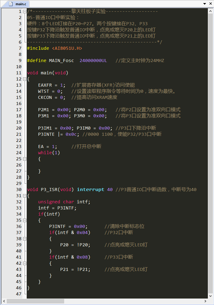

发表于 2025-3-23 17:26:40 | 显示全部楼层
--------------擎天柱板子实验-------------------
普通IO口中断实验:
硬件:8个LED灯接在P20~P27。两个按键接在P32、P33
按键P32下降沿触发普通IO中断,点亮或熄灭P20上的LED灯
按键P33下降沿触发普通IO中断,点亮或熄灭P21上的LED灯
main.c
1.07 KB, 下载次数: 36

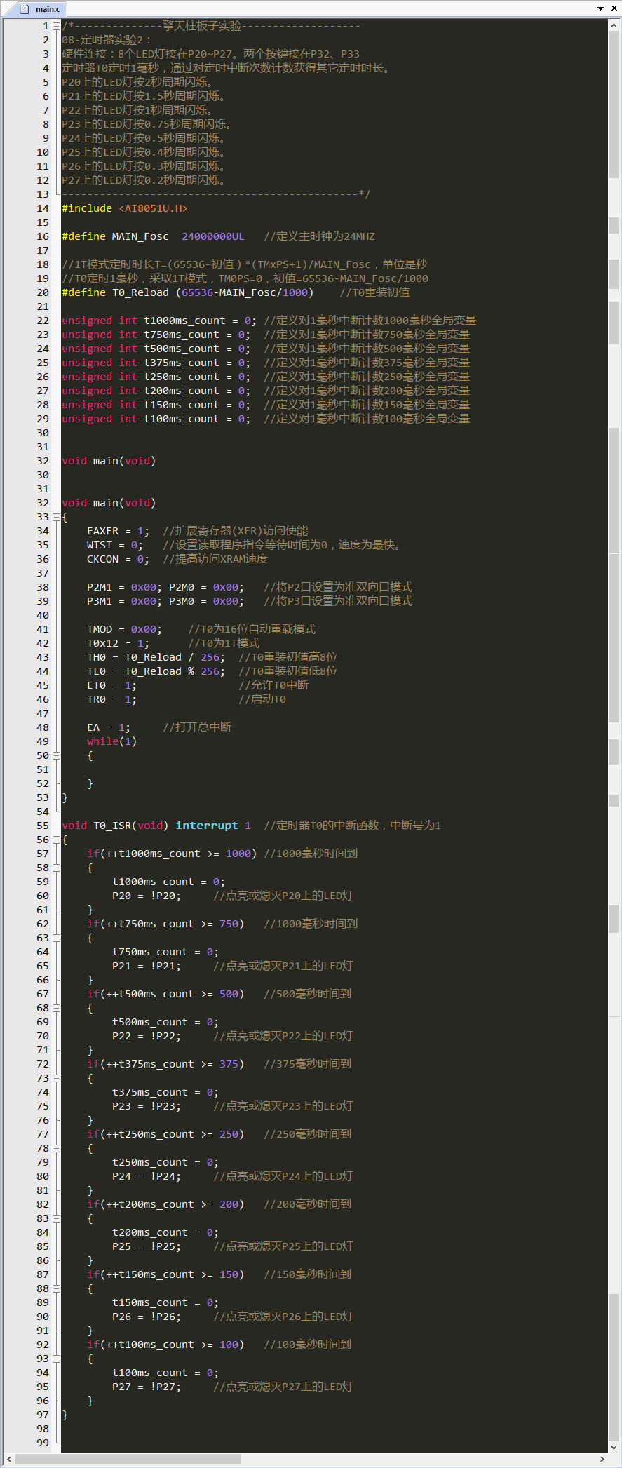

发表于 2025-3-23 17:35:43 | 显示全部楼层
08-定时器实验2:
硬件连接:8个LED灯接在P20~P27。两个按键接在P32、P33
定时器T0定时1毫秒,通过对定时中断次数计数获得其它定时时长。
P20上的LED灯按2秒周期闪烁。
P21上的LED灯按1.5秒周期闪烁。
P22上的LED灯按1秒周期闪烁。
P23上的LED灯按0.75秒周期闪烁。
P24上的LED灯按0.5秒周期闪烁。
P25上的LED灯按0.4秒周期闪烁。
P26上的LED灯按0.3秒周期闪烁。
P27上的LED灯按0.2秒周期闪烁。
main.c
2.74 KB, 下载次数: 37
