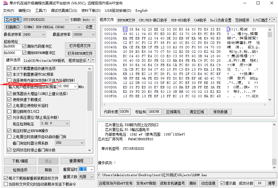

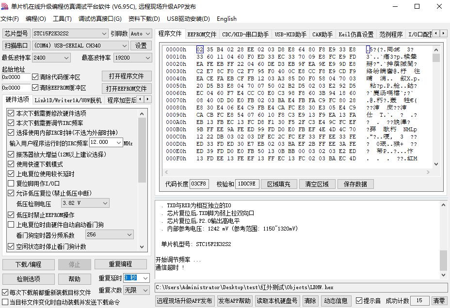

这两天STC15F2K32S2芯片烧录遇上个头大的问题
在选择内部时钟后烧录第二次就一直报通信超时
然后去掉勾(选择外部晶振)可以正常烧录
但是时钟慢了3.5倍,偶然有一块板不知道怎么误打误撞调节成功了一次,然后就一直可以正常使用内部IRC,贴了3-4块板子都有同样问题,始终找不到原因
上的是贴片的额无源4脚晶振,频率12MHz(忽略图上8M的规格),两侧配30PF电容,1MΩ电阻没贴
有没有大神指点下什么问题~

还是有问题,还是慢了3.5倍,典型的就是延时计数12T模式下1ms计数是3500,不应该是1000么
,不管是内部IRC还是外部晶振,都是这个状态,求教大神,

调IRC,必须做到ISP的IRC频率与代码中需要乃至频率设置参数的部分完全一致。
