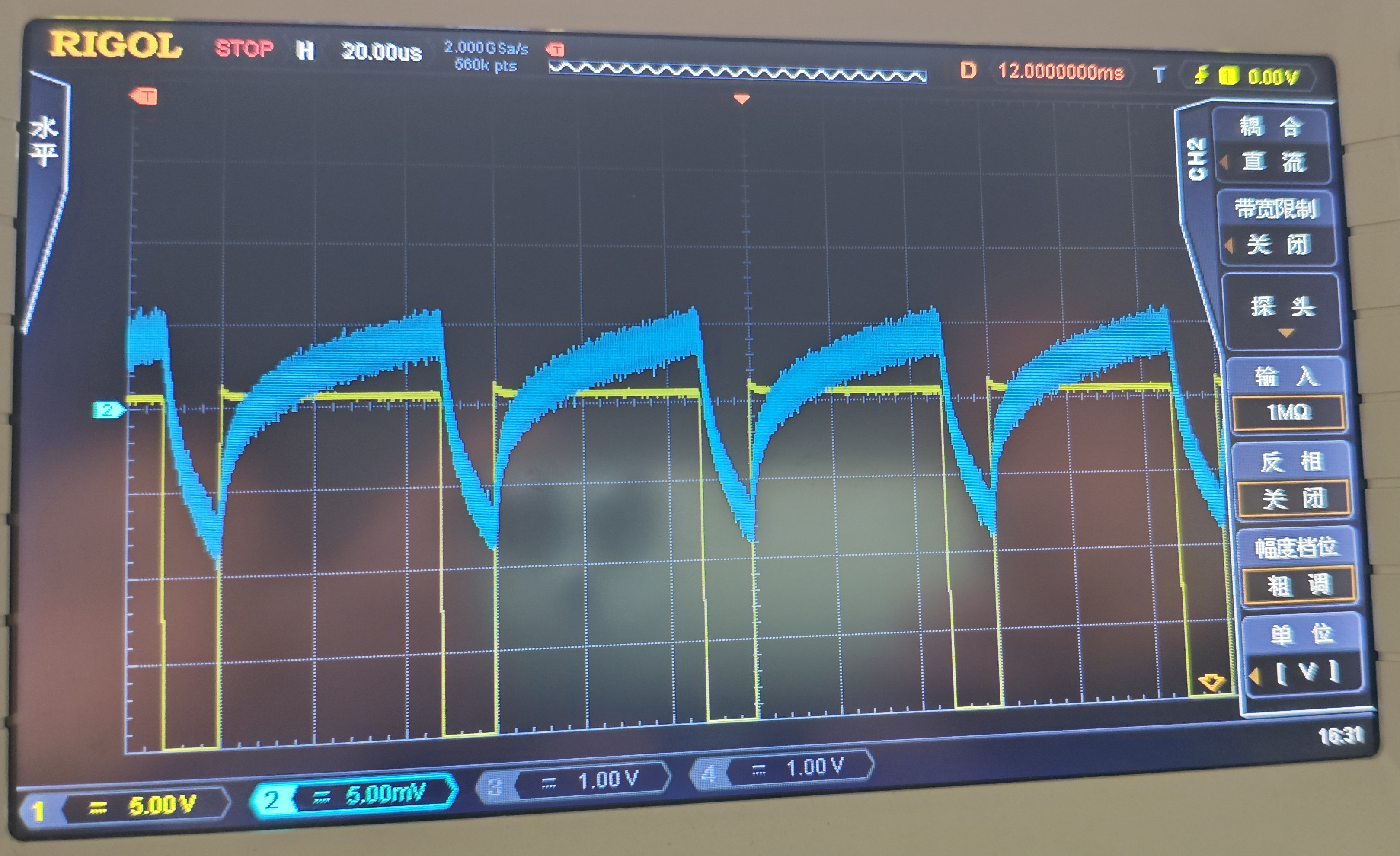

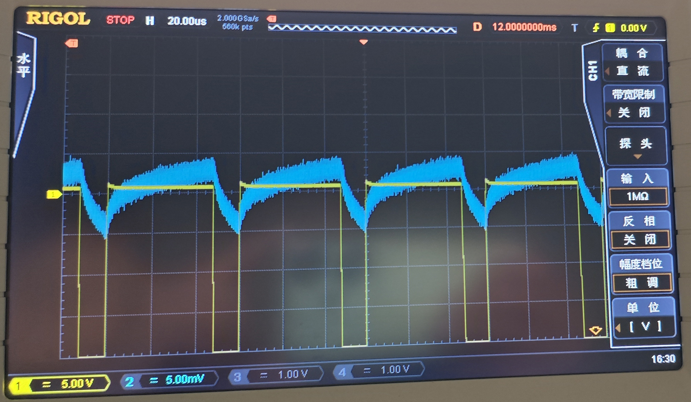

采集电流波形的尖峰AD值,32G128k芯片,不知是否能采集到。

如上两图,采集蓝色的电流波形尖峰位置的AD值。频率大概16KHZ

发表于 2024-12-23 23:17:09 | 显示全部楼层
蓝色的信号用低失调运放放大,黄色信号给单片机同步用,触发一下,延时一段时间,然后ADC读下一个周期的值(ADC有响应时间,不能读本周期的)

发表于 2024-12-24 11:11:57 | 显示全部楼层
这是有规律的波形,通过RC滤波后读取ADC值也可以评估其大小。
也可以用黄色信号上升沿触发延时,到尖峰位置启动ADC。

 楼主| 发表于 2024-12-24 21:43:42 | 显示全部楼层

大概明白了,请问是到尖峰位置后启动ADC,还是要在即将到达尖峰的位置启动ADC-需要多长时间的启动时间来采样,谢谢!
根据ADC设置的采样时间而定,比如ADC采样时间设置为5us,则在尖峰之前6us左右启动ADC即可,刚好匝尖峰前1us采样完成(留点余量)。  详情 回复 发表于 2024-12-24 21:55

发表于 2024-12-24 21:55:00 | 显示全部楼层
capco*** 发表于 2024-12-24 21:43
大概明白了,请问是到尖峰位置后启动ADC,还是要在即将到达尖峰的位置启动ADC-需要多长时间的启动时间来 ...
根据ADC设置的采样时间而定,比如ADC采样时间设置为5us,则在尖峰之前6us左右启动ADC即可,刚好在尖峰前1us采样完成(留点余量)。

发表于 2024-12-25 16:02:11 | 显示全部楼层
这个频率我觉得可以直接ADC开DMA连续硬采,毕竟几百ksps的速度还是能达到的。

 楼主| 发表于 2024-12-25 20:27:42 | 显示全部楼层
梁*** 发表于 2024-12-24 21:55
根据ADC设置的采样时间而定,比如ADC采样时间设置为5us,则在尖峰之前6us左右启动ADC即可,刚好在尖峰前1u ...
明白了,谢谢!
