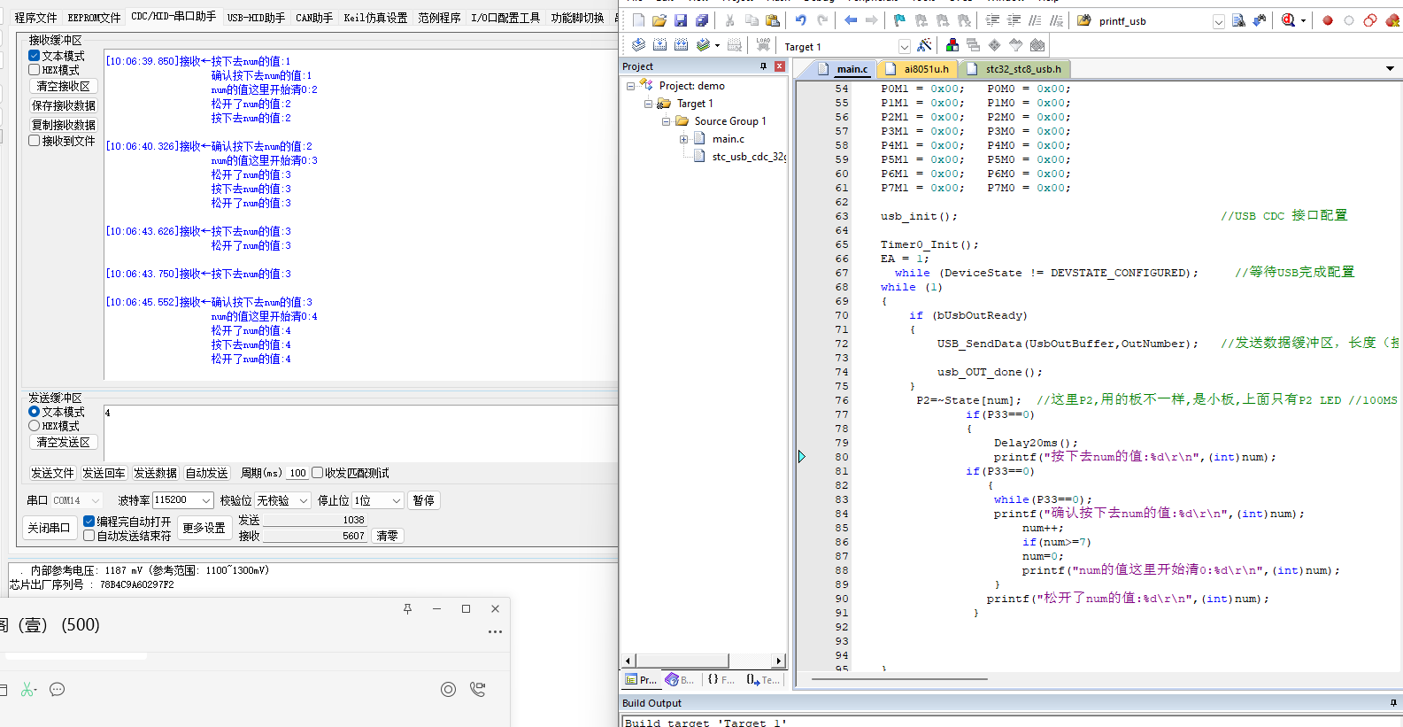

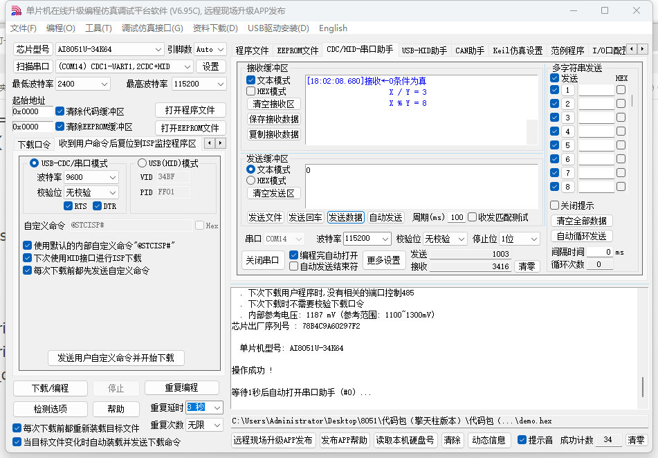

发表于 2024-12-27 17:20:53 | 显示全部楼层
第五集打卡
,C语言基础,以前学会,以为学了没什么用,现在,这不用上了
0为假,非0为真。
#include "ai8051u.h"                        //调用头文件
#include "stc32_stc8_usb.h"                //调用头文件
//注意:擎天柱的LED端口在P2,且没有三极管的电源控制,所以只要控制P2端口即可,本节课程的其余内容(C语言测试)均通用!
#define u8  unsigned char                //8位无符号变量(0-255)
#define u16 unsigned int                //16位无符号变量(0-65535)
u16 X = 200;
u16 Y = 10;
char *USER_DEVICEDESC = NULL;

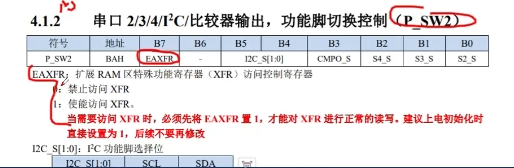

void main(void)
    P_SW2 |= 0x80;                //B7位写1,使能访问XFR
    P0M1 = 0x00;   P0M0 = 0x00;
    P1M1 = 0x00;   P1M0 = 0x00;
    P2M1 = 0x00;   P2M0 = 0x00;
    P3M1 = 0x00;   P3M0 = 0x00;
    P4M1 = 0x00;   P4M0 = 0x00;
    P5M1 = 0x00;   P5M0 = 0x00;
    P6M1 = 0x00;   P6M0 = 0x00;
    P7M1 = 0x00;   P7M0 = 0x00;
        usb_init();                                     //USB CDC 接口配置
    IE2 |= 0x80;                                    //使能USB中断
    EA = 1;                                                                                        //IE |= 0X80;
        while (DeviceState != DEVSTATE_CONFIGURED);     //等待USB完成配置
        while(1)
        if (bUsbOutReady)                                                        //如果接收到了数据
            USB_SendData(UsbOutBuffer,OutNumber);   //发送数据缓冲区,长度(接收数据原样返回, 用于测试)
                        Y=(u16)UsbOutBuffer;
                        if( X && Y )        //如果条件为真,输出什么
                                printf("条件为真\r\n");
                        else
                                printf("条件为假\r\n");
                        printf("X / Y = %u \r\n",(u16)(X/Y));
                        printf("X %% Y = %u \r\n",(u16)(X%Y));
            usb_OUT_done();                                                        //

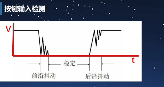

发表于 2024-12-27 23:45:56 | 显示全部楼层
消抖if(P32==0){
                                        Delay20ms();
                                        if(P32==0){
                                                P20=!P20; //直接取反
                                                while(P32==0);
回复 支持 反对
  • 打卡总天数:8
  • 最近打卡:2025-01-06 14:49:56
77
77
发表于 2024-12-27 23:46:17 | 显示全部楼层
第6集
gpio 的意思 ,自定义引角,
高低电平的标准,和VCC有关
io的工作模式,准双向口
推挽输出
高阻输入
开漏模式
微信图片_20241228181327.png 这里,检测,20毫秒
回复 支持 反对

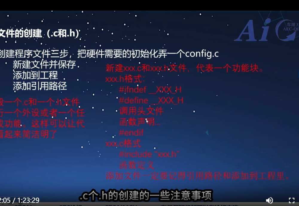

发表于 2024-12-29 13:28:42 | 显示全部楼层
第七集,了解了FOR的用法   for(i=0,i<3,i++){}
创建.c .h文件,xxx.c xxx.h
调用,.h
#ifndef __XXX_H
#define __XXX_H
#endif
.c ,先在项目里添加xxx.c文件
#include "xxx.h"
然后在main.c里也要调用
#include "xxx.h
每次新建文件夹都是子文件夹,要在魔术棒里,C251,项目路径添加上此路径不然报错,
结构体数组的周斯性任务调度
typedef struct
u8 Run; //任务状态:Run/Stop
u16 TIMCount; //定时计数器
u16 TRLTime;  /重载计数器
void(*TaskHook)(void); //任务函数
}TASK_COMPONENTS;
