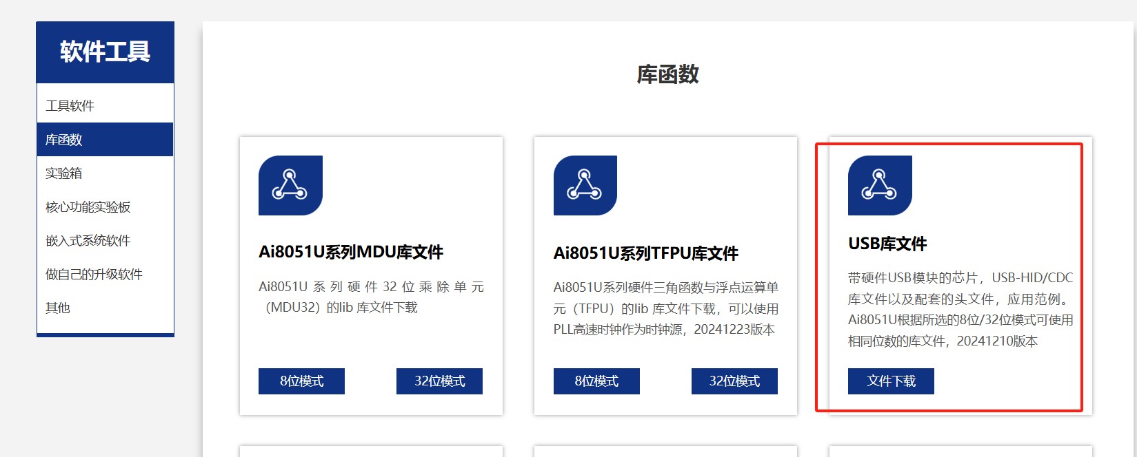

另外几个知识点如下:
1-官网-软件工具-库函数-USB库文件

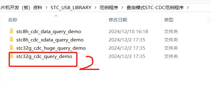

-移植
嗯,usb库文件里文件还挺多,我根据截图里的两个文件反向找到的文件路径
(当然,其他文件夹类似的文件干嘛用? 额,能力有限,一脸迷茫
在此小小肯求一下,能否加上说明或者注释咧?(对比STM32标准库文件说明

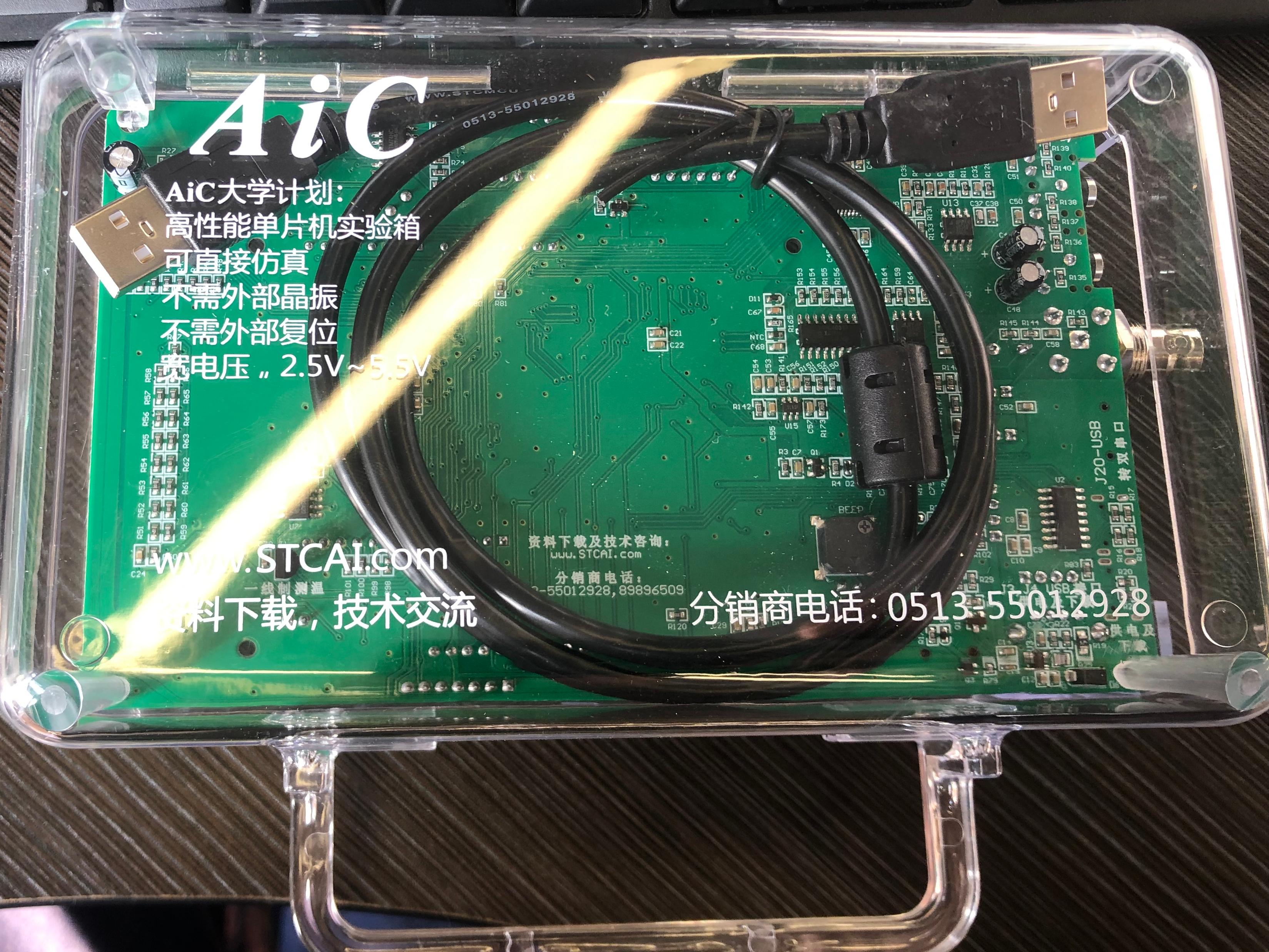

2024年12月26日
首先,晒下今天早上收到盒子照片,今天开始,俺们也是有官方实验盒跟着学习的人了

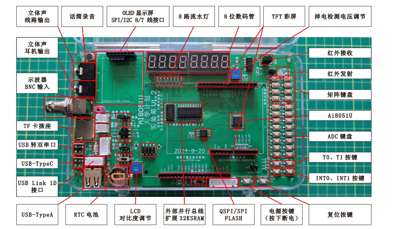

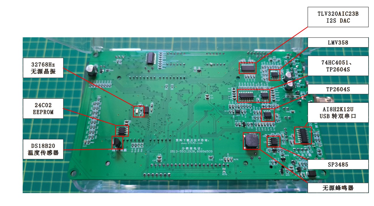

其次,原本想接着学下一课的,当拿到实验箱,摸索了一阵子后,决定回到第二课复习一下
因为看视频的时候,似乎就那么回事
可是,当看到实物后,发现箱子整体浓缩度挺高的,单看板子上的丝印,可能不好记对应的功能
新手刚上上手编程不一定能全部记住要的功能在哪一块位置。
所以有如下打算:

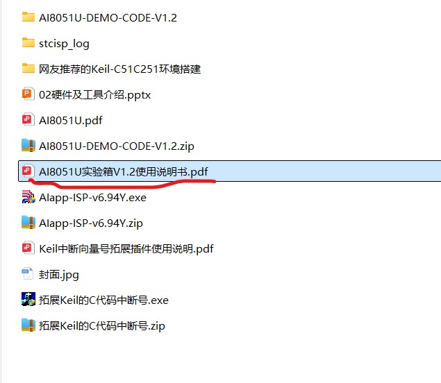

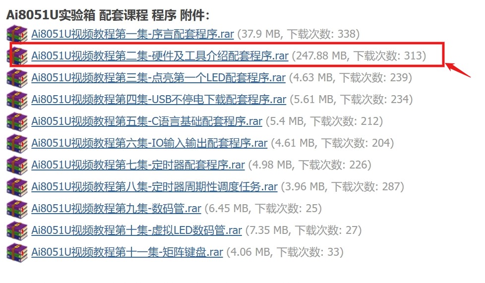

1:下载附件包
2:解压缩包,打开文档文件《AI8051U实验箱V1.2使用说明书.pdf》
3:找到page4 的布局图,有条件可以打印出来,贴到盒子上(反正我打算这么干)
或者另存图片

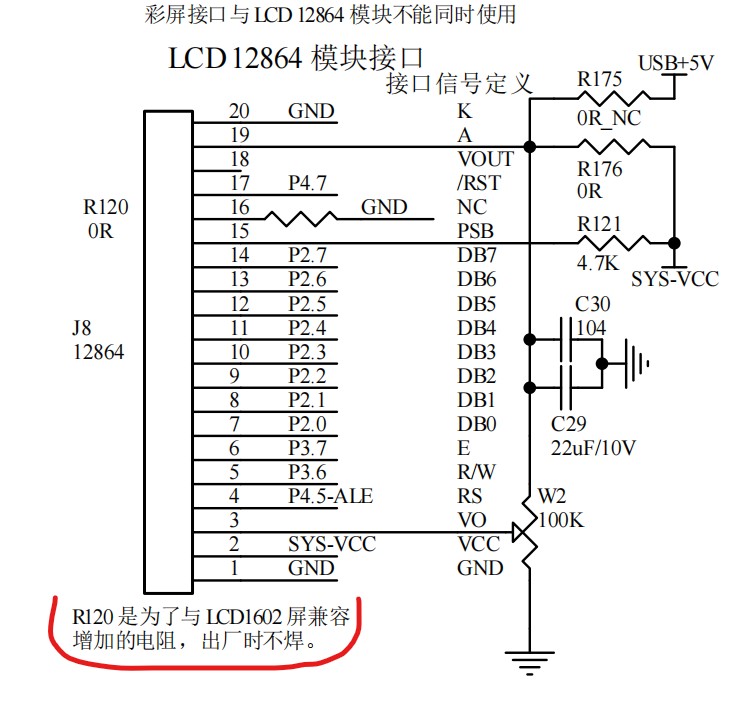

4:找到PAGE23 的原理图,这也是最关键的一张图,后面的学习都要查看原理图,配置引脚寄存器
这张图也最好单独另存一份,(能用A3打印出来最好了)
需要的时候,单独打开,省去翻页的烦恼
5:
看了下原理图,确实跟想的一样,很多注意点,都在原理图标注着
比如,最近在用1602,图上就说了,LCD12864接口附件的R120,需要焊上0欧
又比如使用彩屏接口时要禁止红外发射,等等诸如此类的注意事项,

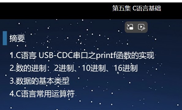

先看视频学习一下:第五课:C语言基础
视频分四大块内容,根据自身情况,大体可以知道等下视频侧重点看哪里

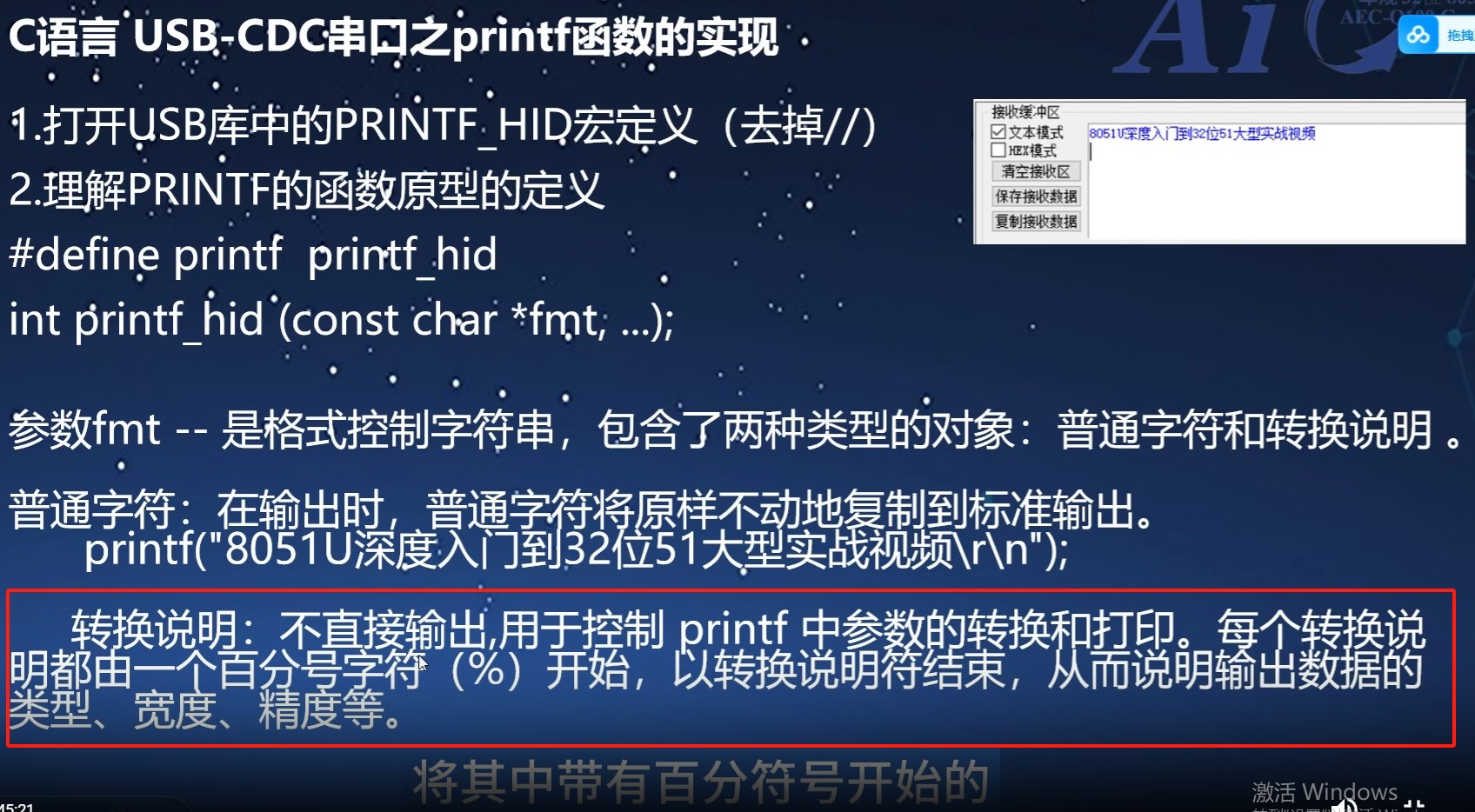

printf函数复习一下,英文的” “ 双引号, \r\n 之前,就是原封不动的打印出来的
%这个百分号开始的,就表示后面跟的是 转换的开始,至于转成啥,再看%后面的字母是哪个
也就是如下这个截图的意思
printf("今天是%d%d%d日\r\n",24,11,16);
=> 今天是241116
%d 以十进制整数输出
(其他代表什么意思详见官方教程视频下方的附件包)
