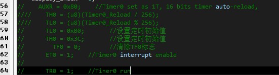

发表于 2023-11-21 10:02:50 | 显示全部楼层
原来的1ms中断可以正常工作,改成25ms中断不能工作了,是怎么回来,能帮看下吗

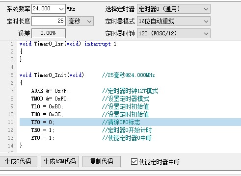

发表于 2023-11-21 10:03:52 | 显示全部楼层
这是原来的代码
