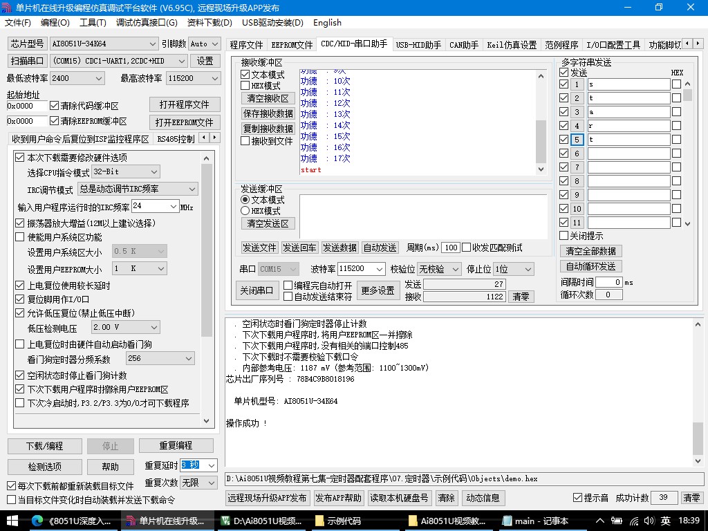

从救护车例程改的,
                //任务3:救护车灯控制器,按下报警按钮,红蓝交替闪烁(LED1和LED2              表示红和蓝灯),再按一下报警按钮,红蓝灯停止。
                if( P32 == 0 )                                                                //判断P32按钮是否按下
                        Delay20ms();                                                        //延时20ms消抖
                        if( P32 == 0 )
                                Run_State = !Run_State;                                //运行状态取反
                                printf ("功德\xfd\XFD: %d次\r\n",(int)count);
                                count++;
                                if( Run_State==1 )                                        //运行
                                        Timer0_Init();
                                else
                                        TR0 = 0;                                                //关闭定时器
                                        P20 = 1;
                                        P21 = 1;
//                                P20 = 0;
//                                Timer0_Init();
                                while( P32 == 0 );                                        //等待P32松开
适合擎天柱Ai8051U,
完整代码包:
示例代码.rar (76.66 KB, 下载次数: 55)
需要链接的资源:
COMM.rar (46.15 KB, 下载次数: 53)
那个功德箱通过两个定时器的我没有搞明白,希望大佬分享源码看看,感谢~
