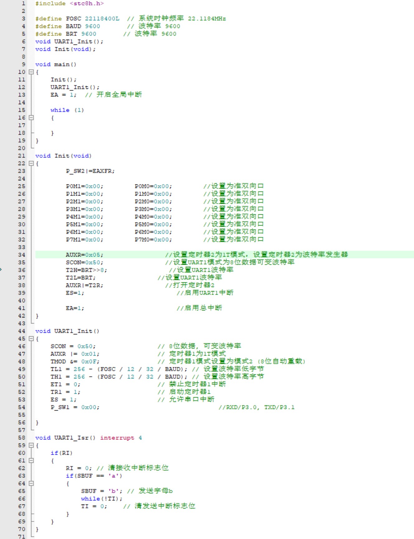

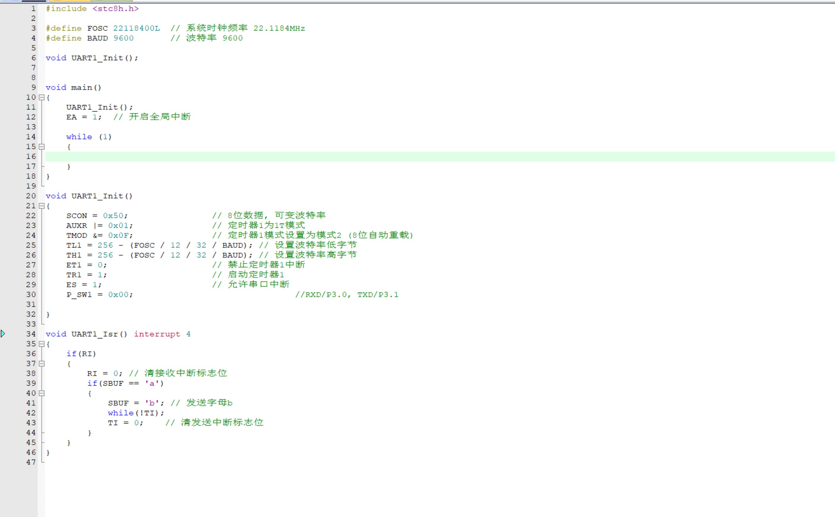

代码如图,串口不能正常反馈

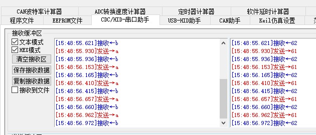

发表于 2024-12-23 15:40:02 | 显示全部楼层

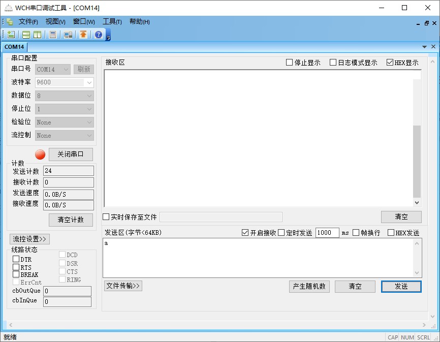

如图,烧录后串口发a仍无应答
[attachimg]76068[/attachimg]  详情 回复 发表于 2024-12-23 15:50

发表于 2024-12-23 15:43:12 | 显示全部楼层
定时器1模式好像不对

bkeu*** 发表于 2024-12-23 15:43
定时器1模式好像不对
没怎么玩过这类单片机,能直接说下应该修改为什么吗

发表于 2024-12-23 15:50:31 | 显示全部楼层
Anr*** 发表于 2024-12-23 15:40
如图,烧录后串口发a仍无应答
发a应答b.zip (8.15 KB, 下载次数: 118)

发表于 2024-12-23 15:59:38 | 显示全部楼层
已烧录,改下时钟,没什么问题🆗,

发表于 2024-12-23 16:38:07 | 显示全部楼层
你的注释里写着定时器1模式2,实际为模式0
这句 TMOD &= 0x0F;是模式0,看下这个寄存器定义就明白了

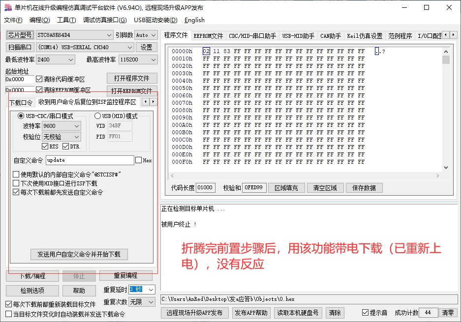

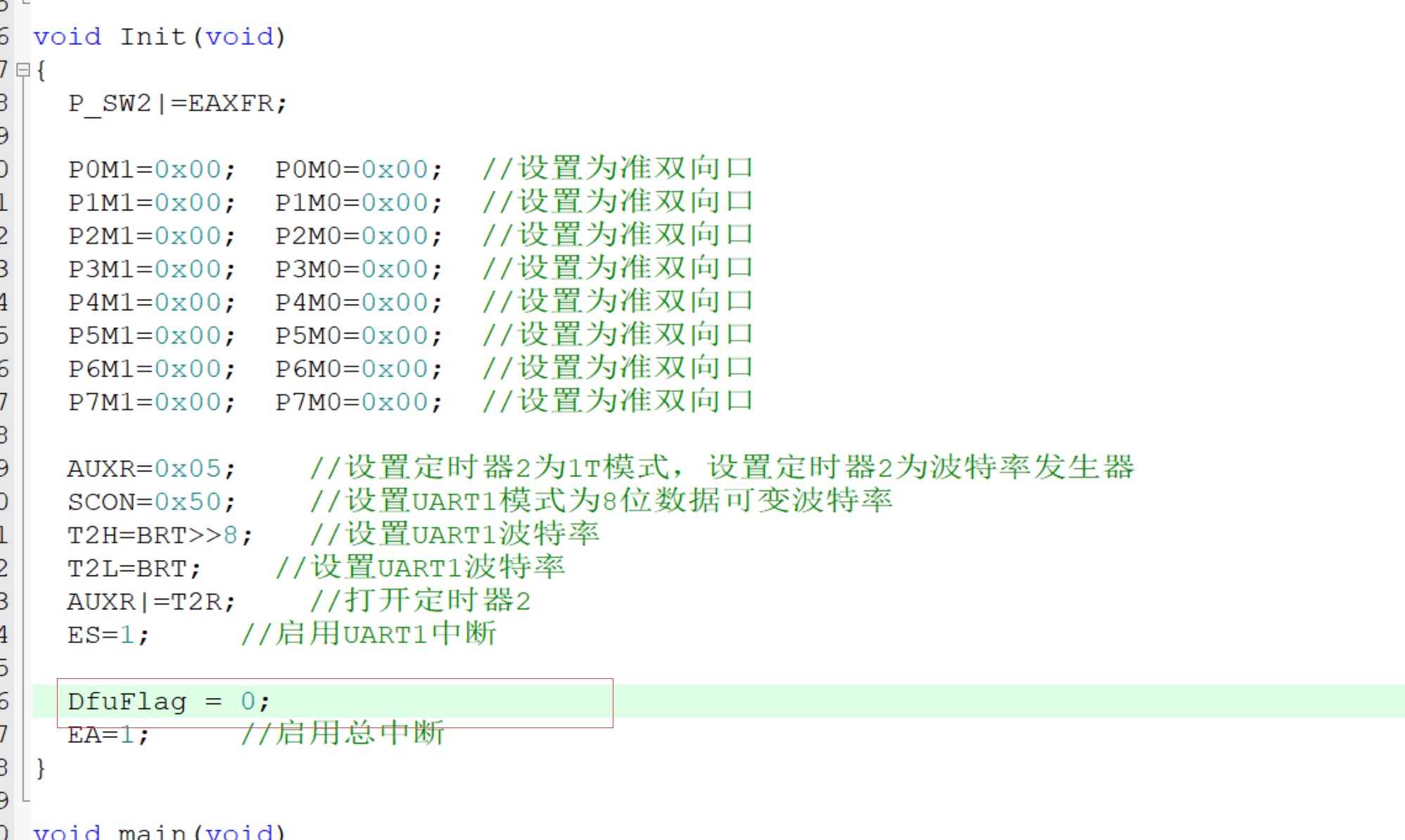

发表于 2024-12-23 16:45:15 | 显示全部楼层
我在本程序文件的基础上,想做串口1通信控制不掉电下载,但没有成功,改动地方如图
你需要的是不断电下载,抄的却是用户自定义ISP的代码  发表于 2024-12-23 16:54

发表于 2024-12-23 17:00:03 | 显示全部楼层
Anr*** 发表于 2024-12-23 16:45
我在本程序文件的基础上,想做串口1通信控制不掉电下载,但没有成功,改动地方如图 ...
那不掉电下载可以给指个链接嘛,没怎么用过stc的芯片
[attachimg]76106[/attachimg]  详情 回复 发表于 2024-12-23 17:11
