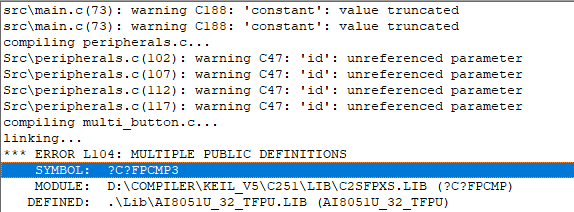

在加入TFPU的库函数后,一旦出现浮点数的比较Keil就提示和keil自有的库出现重复定义,请问如何解决?

试了一下确实报错,不知如何解决了

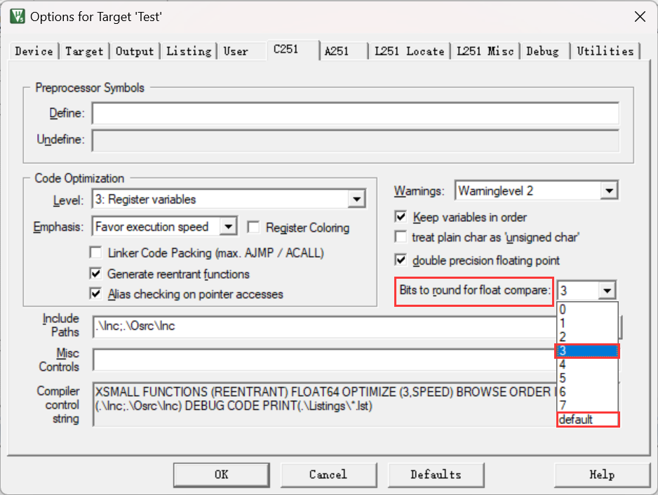

项目设置 C251标签下,Bits to round for float compare 改成默认3就可以编译通过:
如果非要设置其它数值的话,使用附件的lib库文件(官网的TFPU库文件也已经进行了更新):
upload 附件:AI8051U_32_TFPU_V1.1.LIB
如果非要设置其它数值 ...
好的好的,编译通过了感谢,能问一下是什么原因导致这个问题呢?
