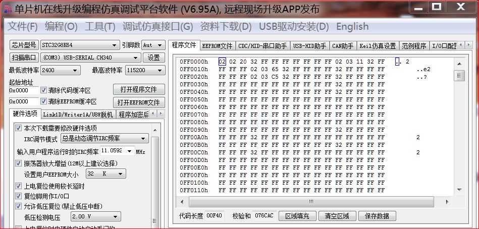

keil 输出HEX-386文件,然后在010 Editor中导入,保存后,再用AIapp-ISP打开时,就会出现超范围的情况.发现ISP软件取地址数据是从0000H开始的,然而BIN文件的0000H~0FEFFFFH的空间全是0.
即然ISP是取0FF0000H~0FFFFFFH之间的数据,为什么就不能正确的取数据呢?

AIapp-ISP直接打开HEX-386文件呢

bin文件哪来的地址空间概念,不都是二进制流吗

使用的不是芯片stc32系列单片机或32模式下的8051U吧

直接打开HEX-386是没有问题的.但我还要修改它的,增加ROM随机数块的.

当然我知道怎么解决,删除0FF0000H前的数据即可,也可以KEIL改为HEX-80输出,只是反应这个软件读BIN文件的错误.
