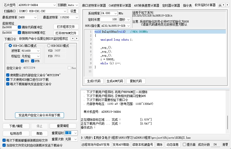

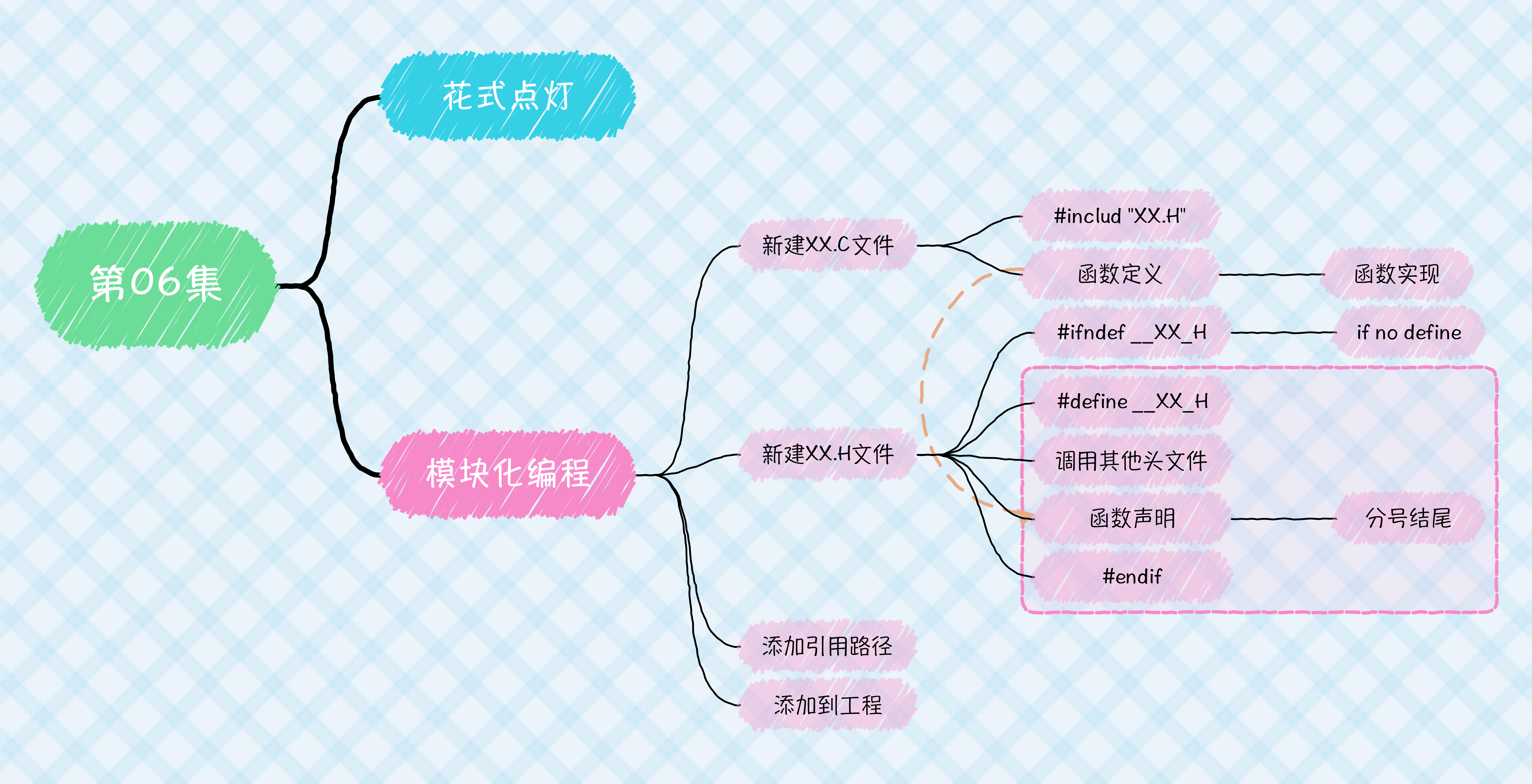

第六集(上),花式点灯和之前无异,遂使用usb免冷启动代码进行更改。
isp软件更改如下,完成编译后自动下载。
1、如何用电脑串口发送时间更改闪烁速度并断电保存呢?
2、有阻塞,虽然时间很短,但是依旧是阻塞了串口,看来得学到中断才行~
