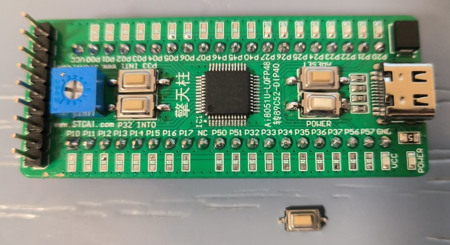

帮推荐 耐 260度回流焊的 贴片按键供应商
这个 贴片按键 变色了,也容易坏
===这个贴片按键只能耐230度回流焊

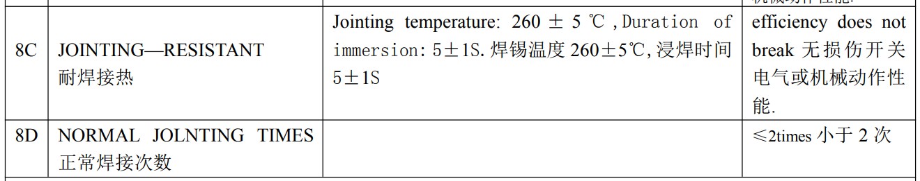

发表于 2024-12-23 11:07:27 | 显示全部楼层
TS3625A.pdf (274.21 KB, 下载次数: 103)
TS3625A-HT.pdf (681.28 KB, 下载次数: 104)

发表于 2025-5-12 17:08:08 | 显示全部楼层
经过再次查询相关资料,需要用耐高温的LCP料做的按键才行,网上搜了一下,有一家在做,可以试试,http://www.dg-switch.com(首先声明,不是广告啊)
