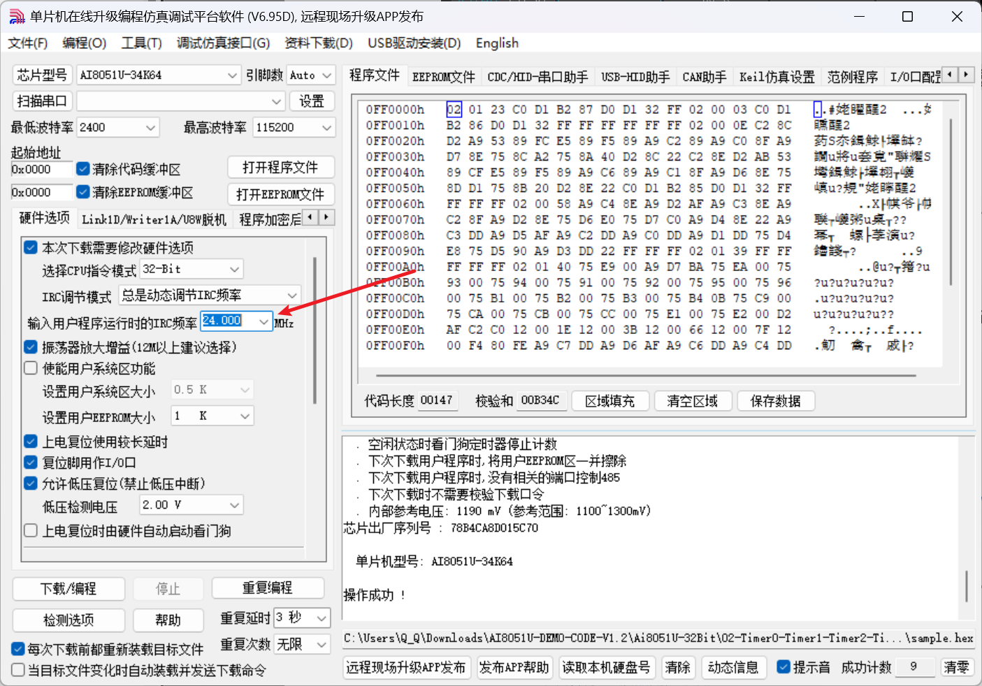

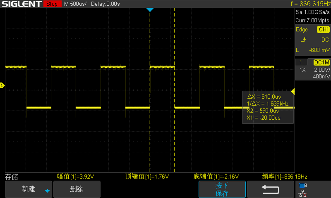

在使论坛公布的官方Demo代码时发现第二个定时器的代码定时时间与实际时间差距很大,使用擎天柱开发板将代码烧录进去以后发现实际输出方波是835Hz 的与理论输出500Hz的数据相差太远,按照程序开头注释系统时钟是24Mhz,根据实际测量的波形得到的系统时钟应该是40Mhz。

然而,这是你的烧录问题
你需要在STCAPPISP软件里,选择正确的芯片频率(设为24M),再进行烧录

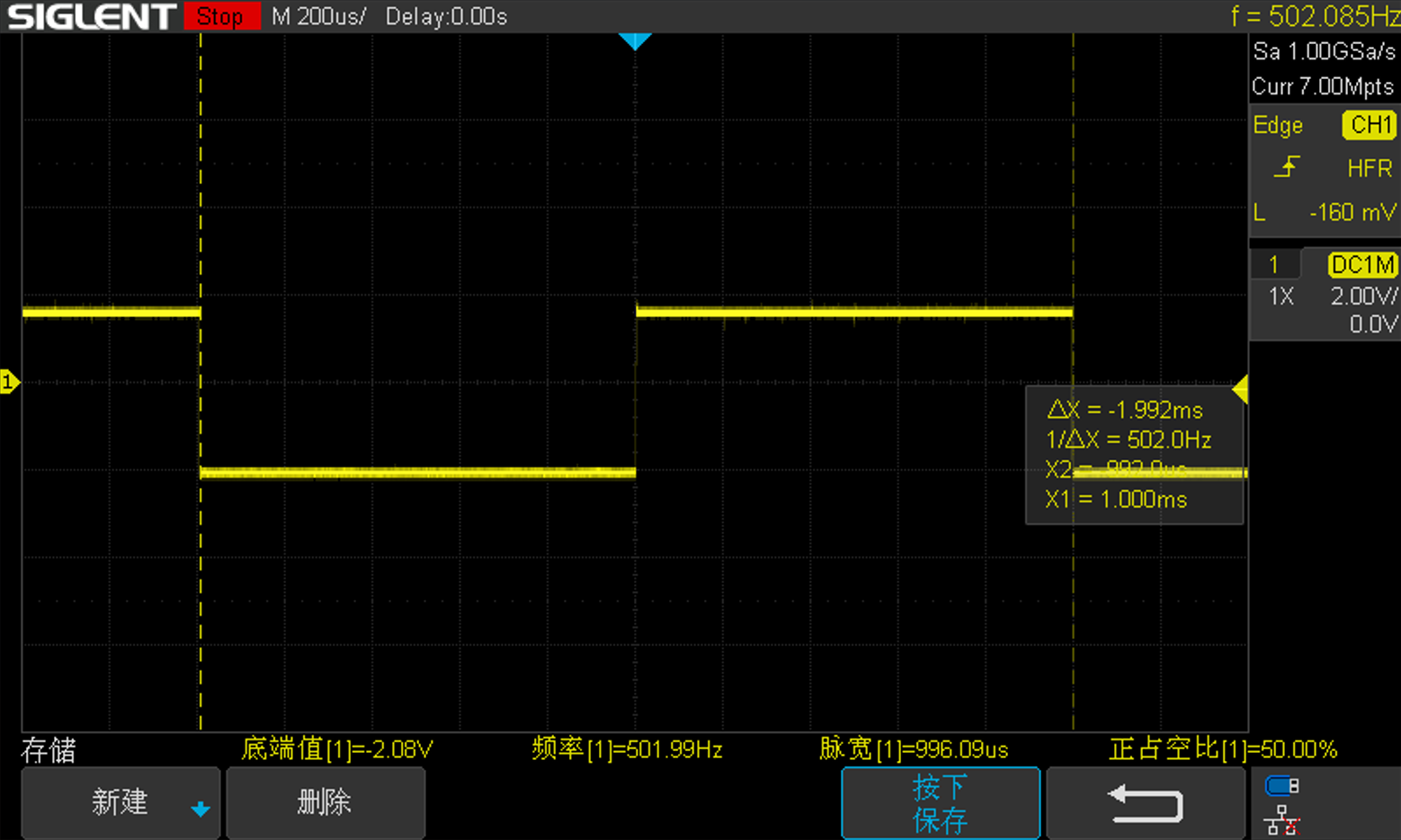

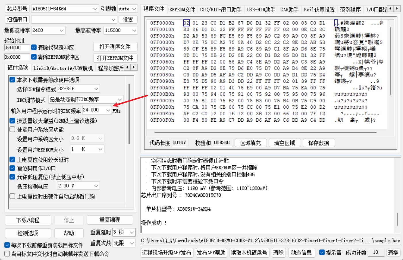

OK,感谢答复,修改以后测试正常。

修改以后定时器输出正常

程序中设置的频率是给软件使用的,如果用户程序中无频率设置代码,实际的频率需要由ISP软件下载时设置(常用频率建议选择不调节,使用内部预置的频率)
