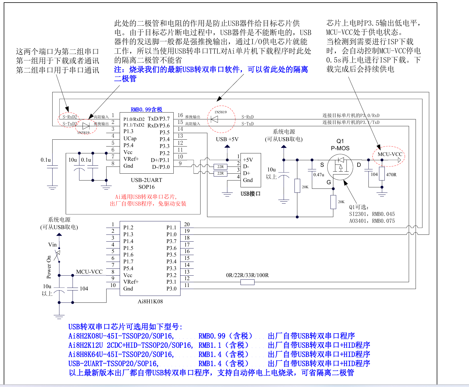

第二集 不停电烧录
  • 使用手册中的电路可以进行不停电烧录,挺方便的。
  • 打开AIapp-ISP-v6.xx.exe软件,选择你需要烧录的hex文件,如果没有的话,去keil的魔法棒(options for target)中的output那一栏,勾选Create HEX file,点击OK,关闭这个(options for target)之后编译一下即可。hex文件一般在工程文件所在的目录下,找Objects。一般来说,默认的hex创建路径就在这个目录下。
  • 然后直接下载编程即可。

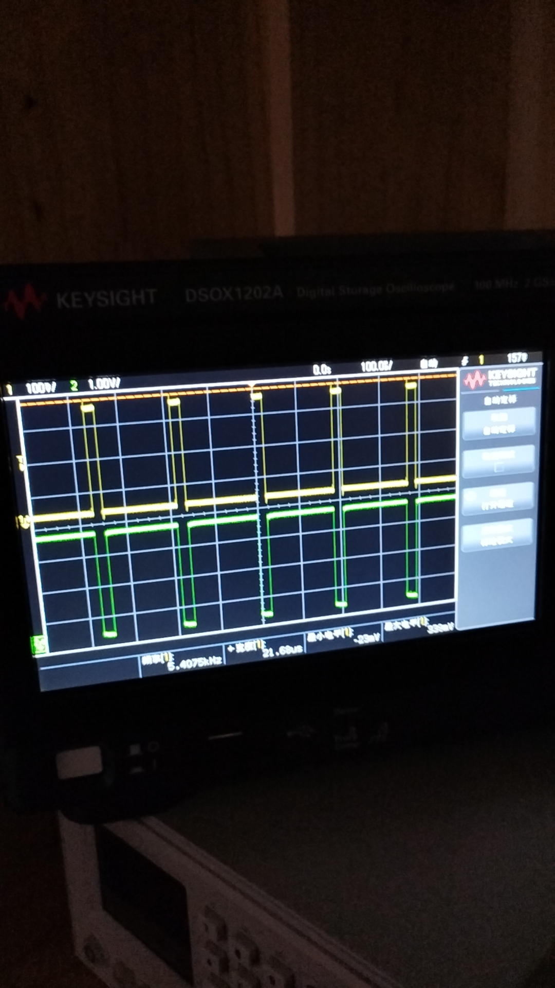

第七集 pwm使用
  • 这个代码实现的功能为在PWMA的P00 和P01输出一个互补带死区的PWM波。用于驱动电机。
