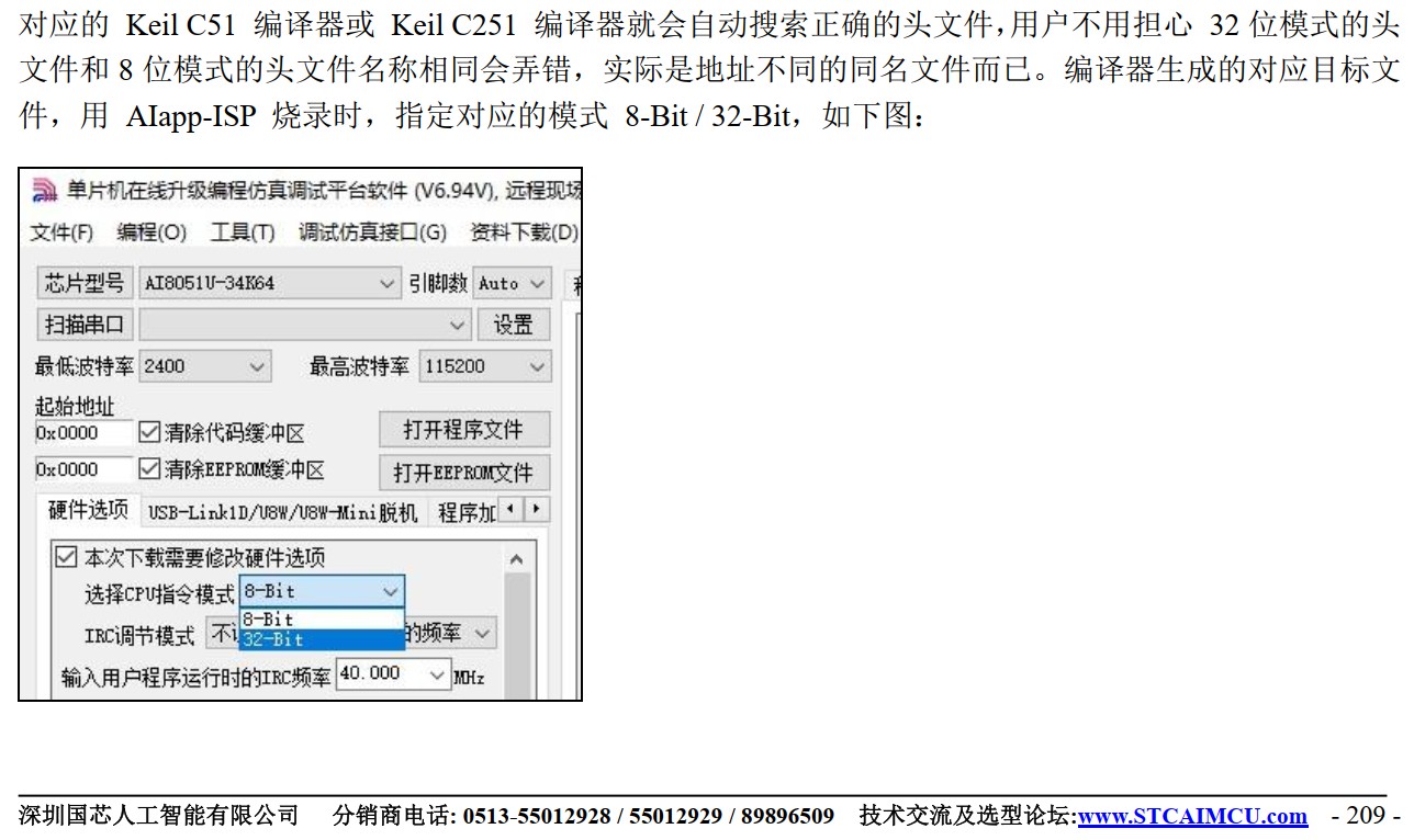

发表于 2024-12-22 10:50:45 | 显示全部楼层
  • 打卡总天数:361
  • 最近打卡:2026-03-26 08:46:35
844
22719
发表于 2024-12-22 10:55:55 | 显示全部楼层
