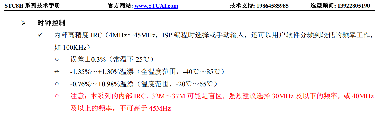

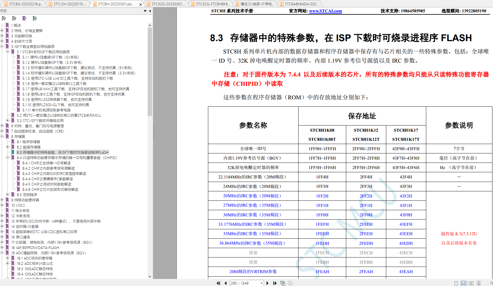

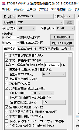

STC8H系列的内部高速IRC, 是高精准宽范围的IRC,
用STC的官方工具设置频率肯定没问题 !
用STC-USB Link1D 来调频,不要用淘宝的玩具 USB转串口来调频
===有些淘宝玩具误差很大 !
另外建议你假定串口数据来回传送肯定有错,加入错误判断机制,有错误,重传就可以了
用STC-USB Link1D 来调频,或者用我们出厂的参数用户在自己的程序中设置频率,这样时钟准
