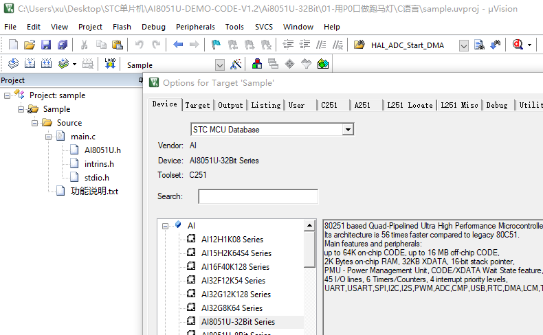

非常感谢“神”、“so**”、“Debu”三位老师及时回复。根据老师们的提示我重新尝试,但仍未成功。不知是验箱V1.2** 不能进行USB****直接仿真,还是我所购的实验箱有问题,还是操作问题?焦头烂额中。。。。。
**以下是我的操作及结果:**
1****将所选目标单片机设置为仿真芯片的操作结果:
2 选01-用P0口做跑马灯例程,Device页选片设置:
Debug****页设置结果:
**编译结果:
Debug****执行结果:
改用Ai8051U-32bit的芯片编译后debug仍报同样的错误。
有没有用8051 USB 实验箱V1.2 用USB直接仿真成功过的朋友?可否分享宝贵经验?
1401
4925
非常非常感谢“21cn”朋友,以及前面三位老师。我终于可以USB仿真了! 抖抖一下老翅膀,我要在蓝天飞翔了
