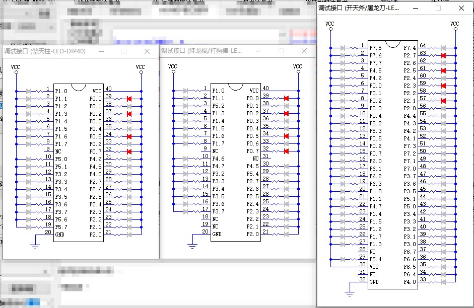

比如我用一箭双雕, 下位机用的是stc8h1k08
我调用库函数.但是不要自动下载那个
只调用里面的led40和led64
我刚试了一下好像不行.
是串口没有调用还是啥问题?

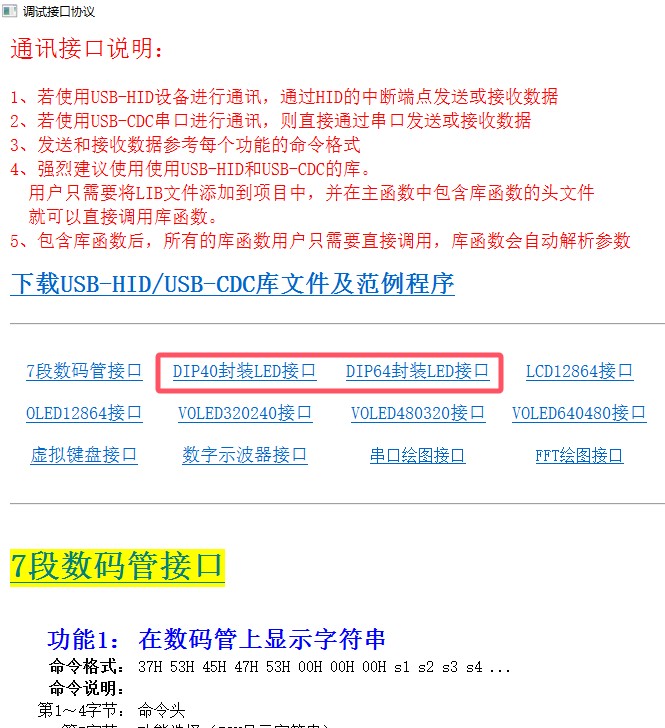

[quote][size=2][url=forum.php?mod=redirect&goto=findpost&pid=133051&ptid=13113][color=#999999]wnagming 发表于 2024-12-21 21:31[/color][/url][/size] 要看格式[/quote]
但是这里又说 带硬件usb模块的芯片
理论上应该是可以

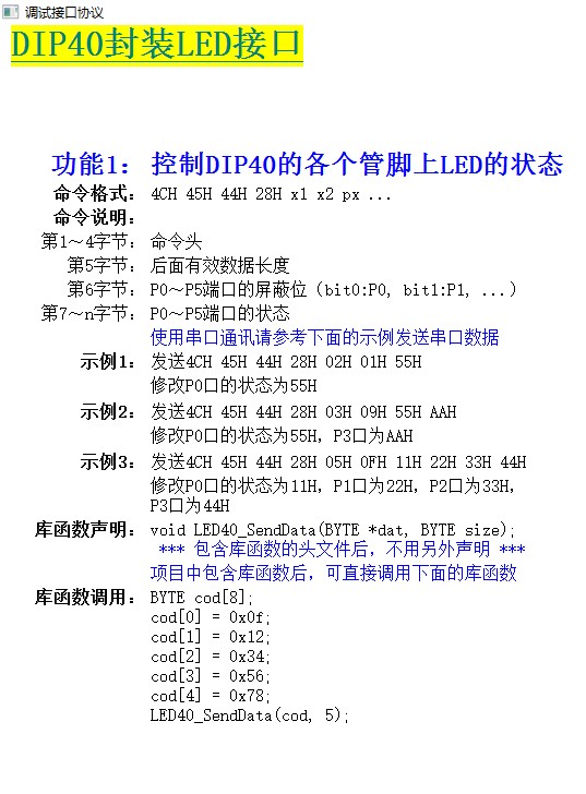

发表于 2024-12-21 22:17:20 | 显示全部楼层
按照协议串口发数据即可

wnag*** 发表于 2024-12-21 21:35
看Ai8051U教学视频,有提到,你按这个格式给串口发数据看看
那我都可以不用库函数,,
直接按照这个协议来就行了?
是这么理解的吗?

Debu*** 发表于 2024-12-21 22:17
按照协议串口发数据即可
那就是我说之前用 usb库函数也是可以的, 只不过我关闭了usb功能
导致usb串口不能发送数据
1,我直接还是用库函数,外加一个串口发送数据即可
2, 按照上面的指令,直接从串口发出即可, 不用调用官方的库函数!
用USB库函数不连接USB会一直等待USB连接,需要修改程序超时未连接USB就跳过  详情 回复 发表于 2024-12-22 00:21

发表于 2024-12-22 00:21:31 | 显示全部楼层
导致usb串口不能发送数据
1,我直接还是 ...

Debu*** 发表于 2024-12-22 00:21
用USB库函数不连接USB会一直等待USB连接,需要修改程序超时未连接USB就跳过 ...
试了,还是不行, 串口没有反应
应该是串口配置问题.
还是不折腾了.
