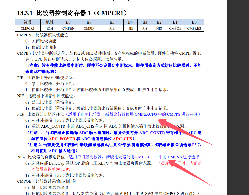

我用的时新版比较器,但这两位我还是按照手册上配置了,请问这两位写1会影响到CMPEXCFG寄存器的配置吗

不影响
