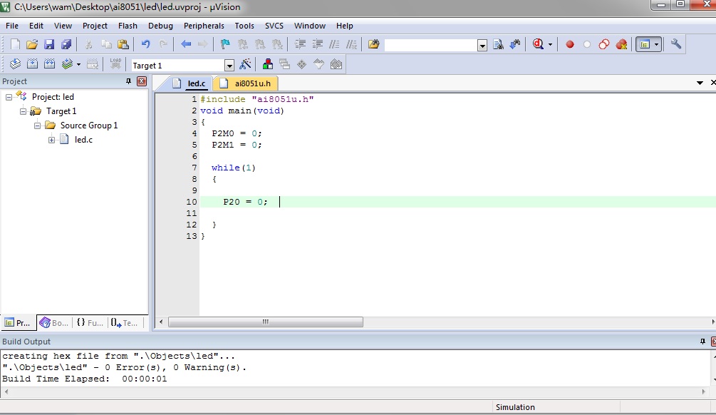

先从最简单的点灯开始。
此核心开发板使用的P2口,收到的核心板上电后,展示的是跑马灯效果。
按照视频新建工程,下载Ai8051U转89C52核心功能实验板代码,这个文件不完整还是什么原因,解不了压。又下载了Ai8051U视频教程第三集-点亮第一个LED配套程序.rar
主程序代码
  1. #include "ai8051u.h"                //调用头文件
  2. void main(void)
  3. {
  4.         P0M0 = 0;                //P0端口(P00-P07)为准双向口
  5.         P0M1 = 0;
  6.
  7.         P4M0 = 0;                //P4端口为准双向口
  8.         P4M1 = 0;
  9.
  10.         while(1)
  11.         {
  12.                 P40 = 0;        //P40端口输出0V
  13.                 P00 = 0;        //P00端口输出0V
  14.                 P01 = 0;        //P01端口输出0V
  15.         }
  16. }

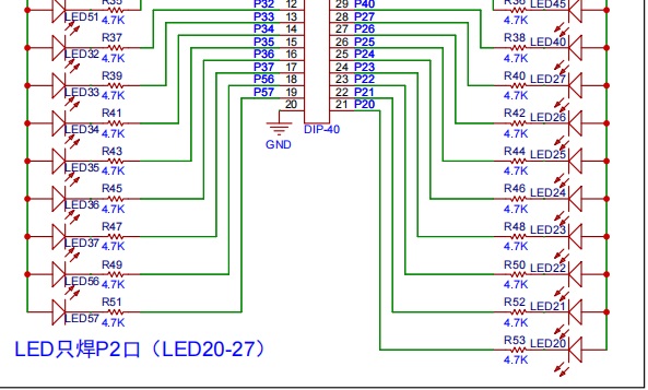

只点P2口的P20上的灯LED20。修改代码后编译。
接下来就是下载,采用USB 下载方法
按下板上的P32 按键不动,然后按下芯片右下边的power按键,再松开,等待电脑端 ISP 下载软件中自动识别出“(HID1) USB Writer”后,
松开 P32 按键  ,点击电脑端下载软件中的【下载/编程】按钮,下载进行中,几秒钟后,提示下载成功!
如果你的是假数据线,就识别不了(HID1) USB Writer。

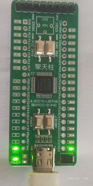

核心板上的按键图
P47是复位吗?按下也没反应。
  • 打卡总天数:813
  • 最近打卡:2026-05-30 00:01:12
20
3406
7317
7317
发表于 2024-12-22 11:20:48 来自手机 | 显示全部楼层
ISP软件上要把复位脚用作I/O勾选掉。才能是复位脚。
