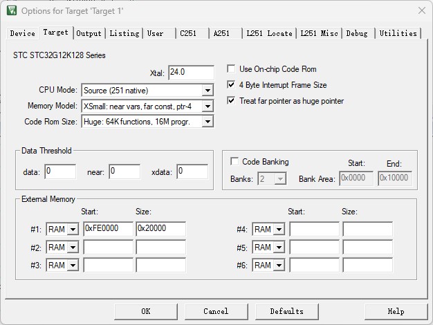

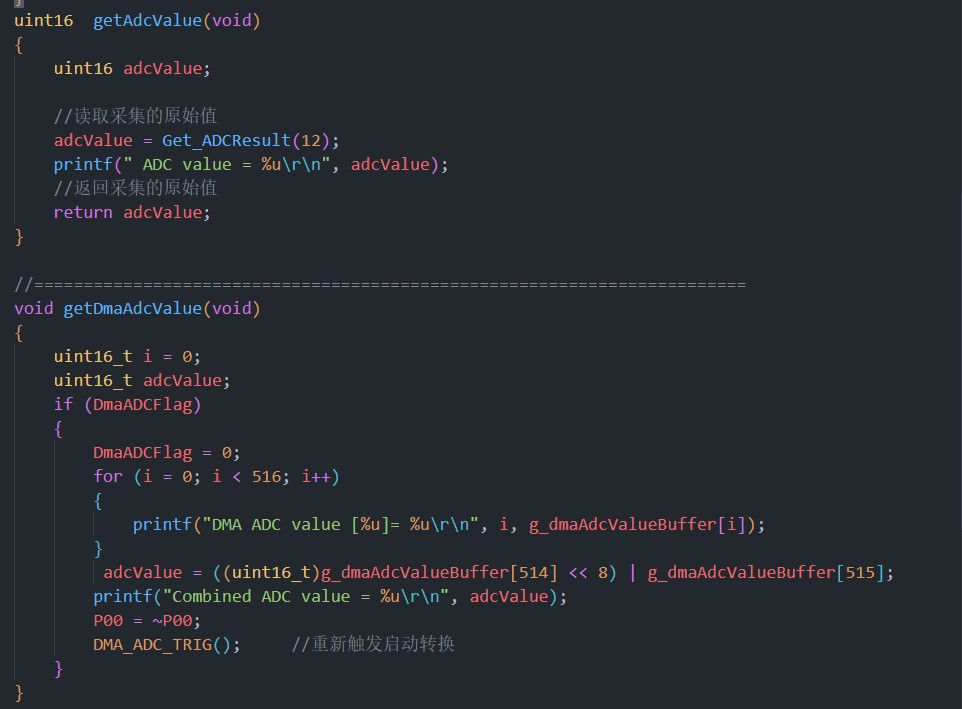

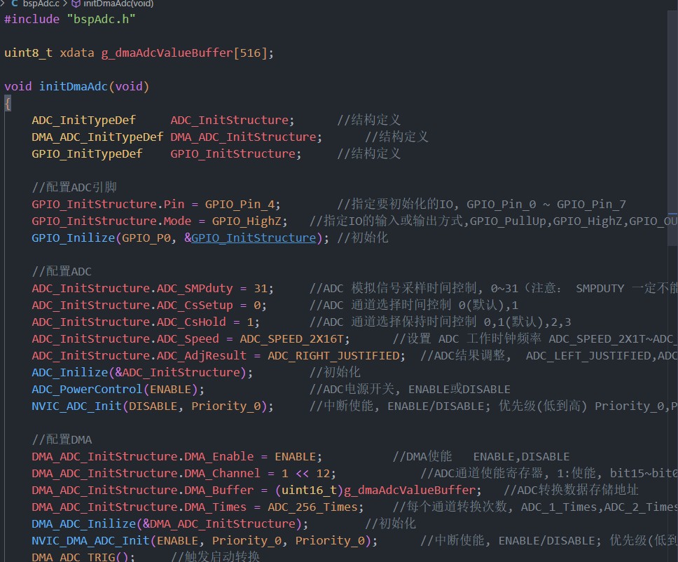

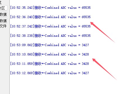

现在使用的32G12K128代码会超过64KB,跟着数据手册这样设置的Huge
现在发现一个问题:adc dma 存储数组的值就会出错,但是如果把这里面的设置成64kb以下的large,adc dma 数组的值就不会错
代码会超过64K,一定要设置成Huge

KEIL设置里面#1是ROM,不是RAM=====这个改了之后还是未解决
下面是Huge模式的

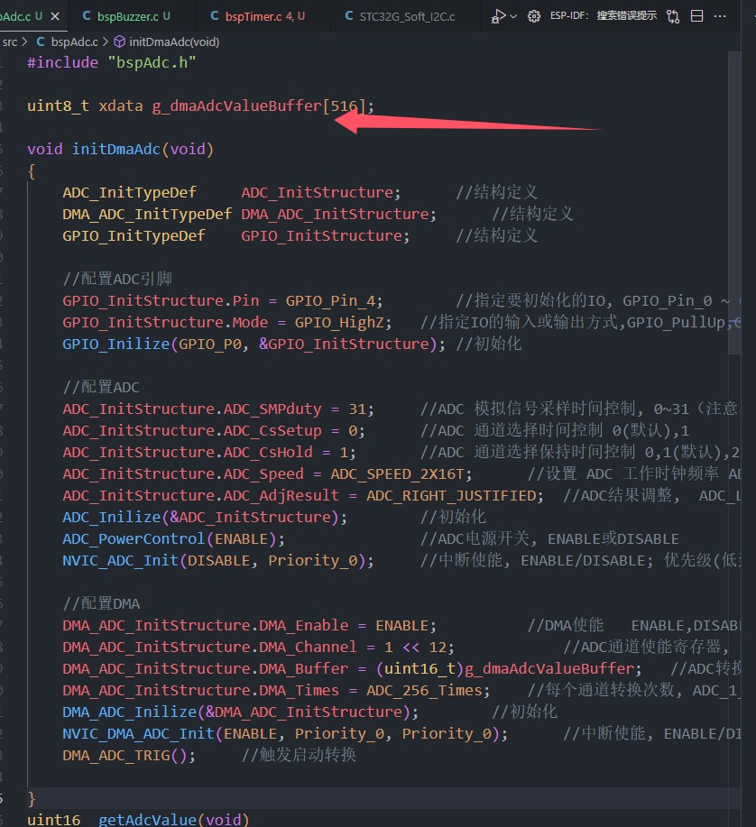

已解决,huge模式下,xdata会被分配到extram中而不是xram中
