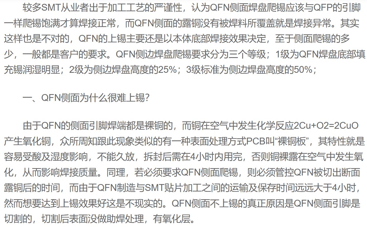

电镀是整块板电镀的,只能电镀底面
如一板200颗
然后再切割,切割完,就无法再电镀了
侧面一定是露铜的,露铜区一定会氧化
QFN20 这种特殊工艺封装,底面镀锡,底面管脚是可焊接区
侧面在切割后,管脚侧面露铜,无法再次电镀,是
露铜区,
侧面在回流焊工业中,能不能爬锡,
通用QFN20封装是无法保证支持的。
可能要用 特别为 QFN封装 优化的锡浆 来支持,
才能侧面爬锡

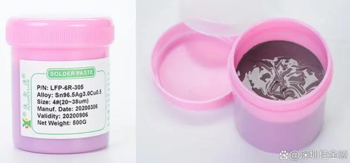

换 alpha om350 锡浆
