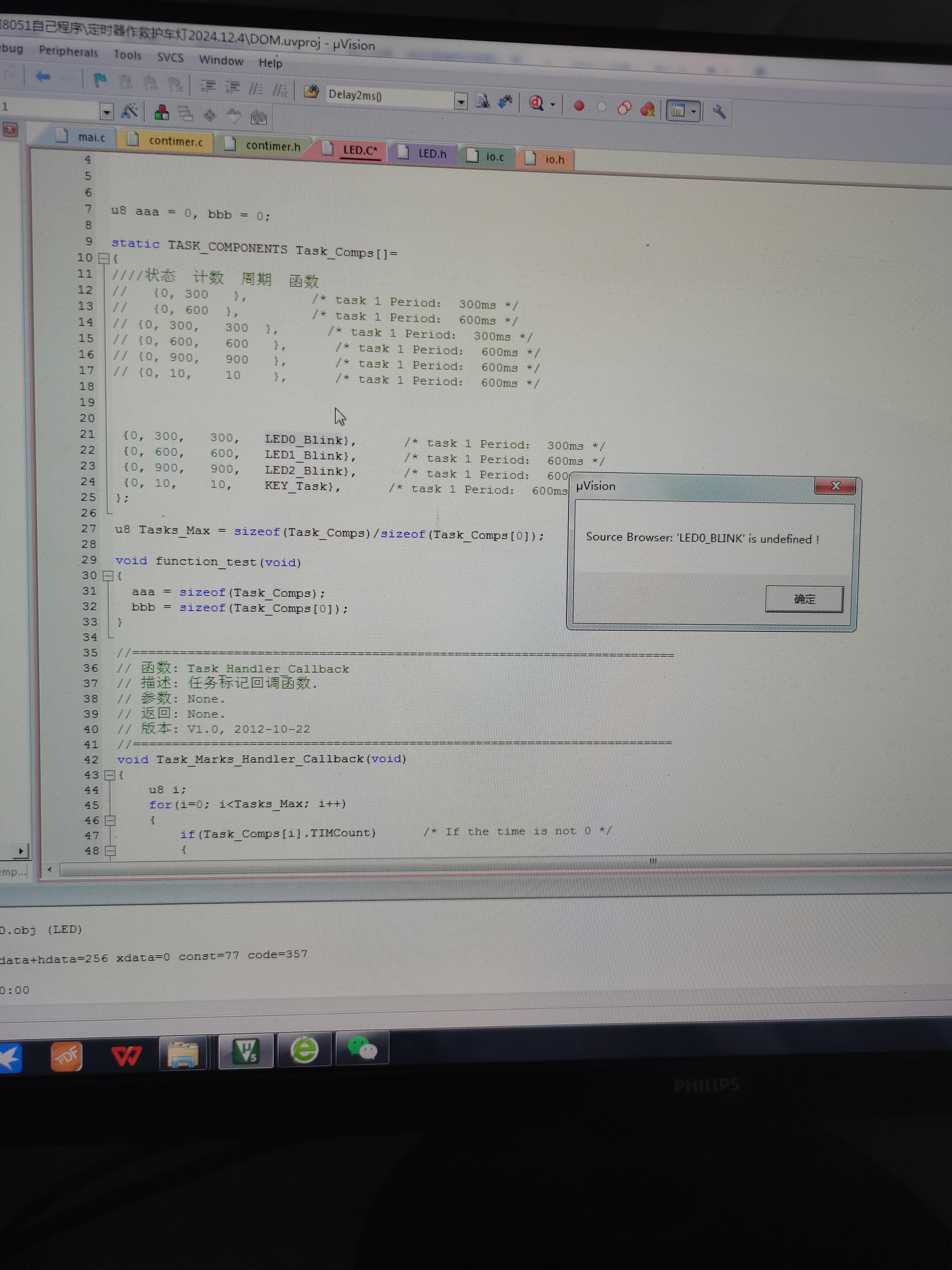

各位老师好:AI8051实验箱第八自己程序编译不过,问题在结构体函数位,去掉函数编译通过,加上函数编译不过。

发表于 2024-12-21 14:28:54 | 显示全部楼层
函数没有定义

发表于 2024-12-21 14:30:02 | 显示全部楼层
都没有这个函数

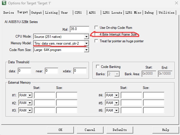

发表于 2024-12-21 14:31:54 | 显示全部楼层
0BGTI7S@2YB0KYA%I6.png你的工程这里配置也不对吧,编译应该不只是那一个错误啊

发表于 2024-12-21 14:42:22 | 显示全部楼层
       我再看看,非常感谢!

发表于 2024-12-21 15:51:15 | 显示全部楼层
你那不是函数吧  函数带有括号的  你那个没有

发表于 2024-12-21 16:43:35 | 显示全部楼层
upload 附件:5.rar 把第八集原文件重新创建工程,赋值原代码,还是有46处警告,看来视频第4集设置项,写入46,编译还是有46处警告,请教下大家什么原因。

1417
发表于 2024-12-21 16:44:33 | 显示全部楼层
非常感谢,不是这个问题,源代码也是这样

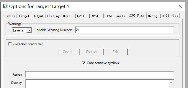

发表于 2024-12-21 17:20:01 | 显示全部楼层
171412*** 发表于 2024-12-21 16:43
附件:5.rar       把第八集原文件重新创建工程,赋值原代码,还是有46处警告,看来视频第4集设置项,写入 ...
那警告不用管,因为使用库文件,里面有些函数未使用,告示你一下而已,如果不想看到如图配置就好了。

发表于 2024-12-22 10:32:00 | 显示全部楼层
看样子初始化里面的是函数指针啊。。。
