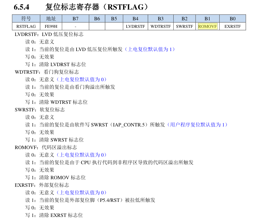

想知道为什么上电就会有看门狗复位标志和代码区溢出标志
按照手册说明,RSTFLAG上电读出来的值应该是0x14,我读出来的值却是0x1A
我有使用了看门狗,但是我24M的主频,设置了256分频,喂狗时间间隔为40ms,理论上不会溢出才对
使用其他评论区提供的工程直接测试

应该不是这个问题,我的料号是比较早的,那时候还没有AI8051,而且我的寄存器是能读到值的
