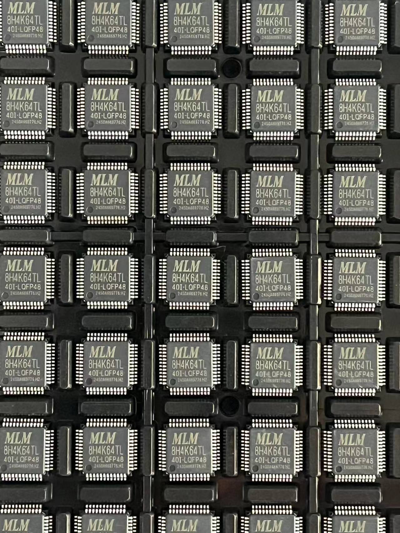

  2. 增加MLM8H4K64TL系列测试型号

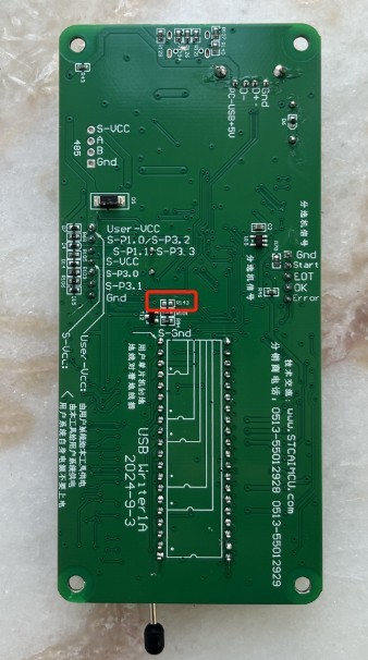

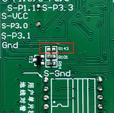

USB-Writer1A 上的电阻R143必须去掉,
否则STC12C、STC12LE、STC12H系列的16脚和20脚
均无法插在锁紧座上进行ISP下载

MLM8 是个什么单片机?
25432
 楼主| 发表于 2024-12-21 11:27:07 | 显示全部楼层
内部 研发工程样品,还在内部测试中的特殊编号

神农鼎老师,能否透露一下MLM是什么含义
