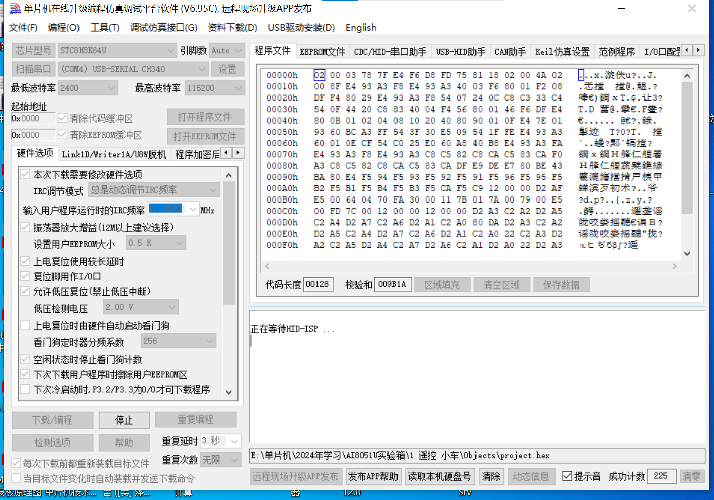

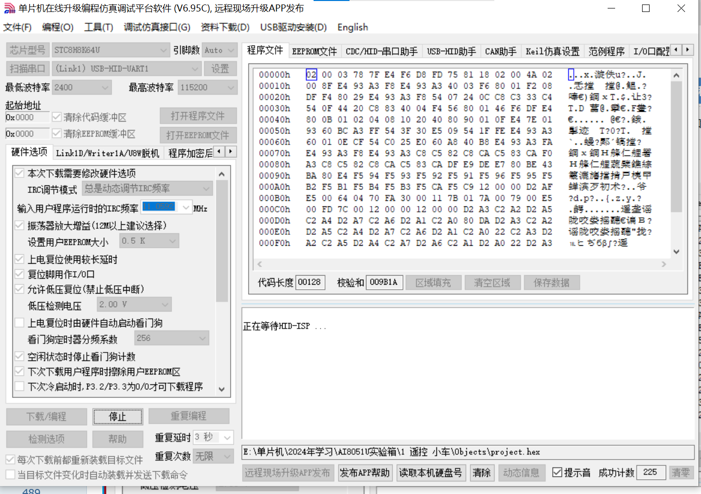

用官方的下载工具不能识别单片机也不能下载程序,一直显示正在等待,以前使用的没有问题的。这个情况是啥原因引起的。

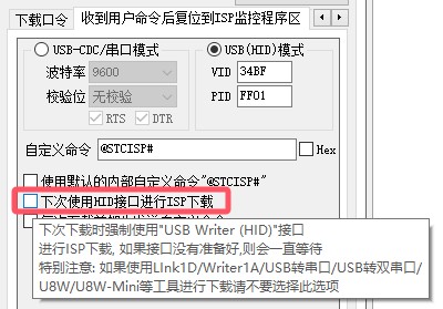

看你的串口显示非官方工具
显示等待HID-ISP需要取消勾选下次使用HID下载
使用Link 1D不要勾选(USB直接下载可勾选,勾选后可先点下载再连接单片机,也适用于收到用户命令后自动不断电下载)

发表于 2024-12-20 21:44:33 | 显示全部楼层
Debu*** 发表于 2024-12-20 21:30
看你的串口显示非官方工具
使用Link 1D不要勾选(USB直接下载 ...
谢谢你的回答,就是你说的办法解决了。
