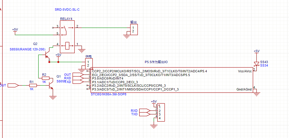

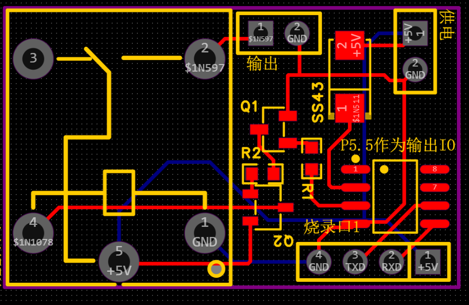

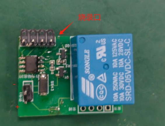

今天使用STC8G1K08做个定时器,配个继电器实现定时给鱼缸打氧玩玩
P5.5作为输出,实现开关定时
代码如下:

粗略制作,还请大佬指导

发表于 2025-7-2 16:48:01 | 显示全部楼层
实现每约30分钟打开继电器一次约10分钟

发表于 2025-7-3 08:51:49 | 显示全部楼层
这个模块使用小功率电器还行,如果使用大功率需要单独给继电器和单片机供电,继电器单独做开关作用

发表于 2025-7-3 08:56:32 | 显示全部楼层
粗糙的焊接成品
