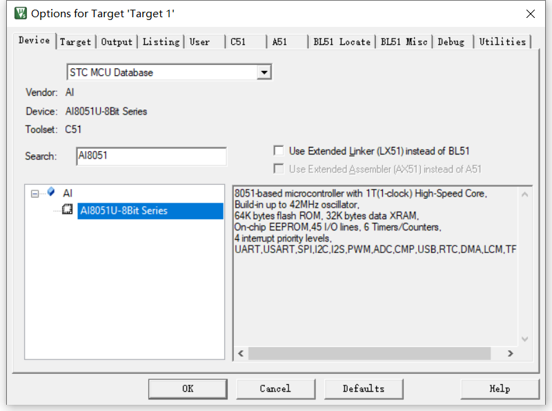

先下载安装keil.下载安装SIP
3在keil中添加AI8051U

手上没有硬件,先从工具开始学习吧!
先下载安装keil.下载安装SIP
3在keil中添加AI8051U
但是我下载的是keil c51,没有找到c251,在做中断安装时失败

发表于 2024-12-21 08:58:16 | 显示全部楼层
今天找到官方要到下载keil251方法,已经搞定中断

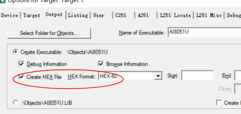

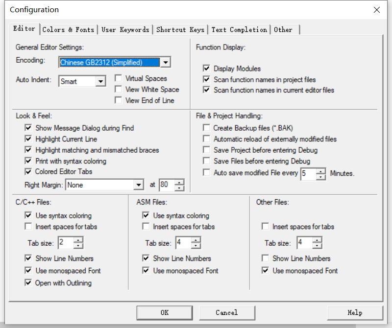

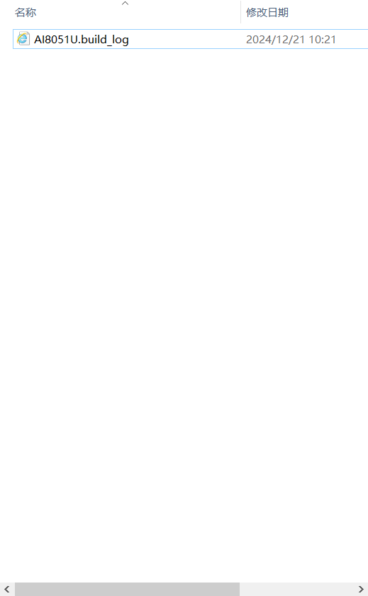

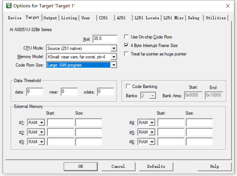

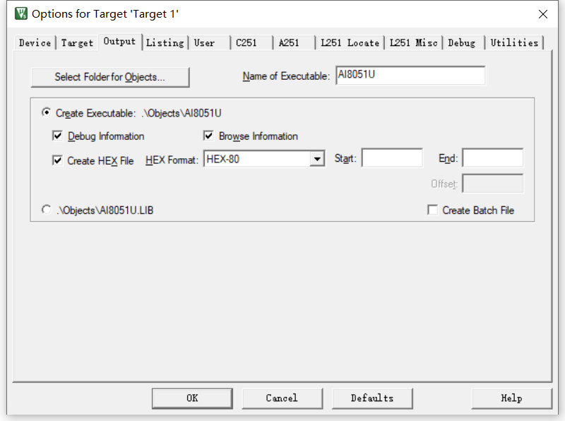

发表于 2024-12-21 10:23:52 | 显示全部楼层
今天学习第三课,从新建keil工程开始,新建后进行设置
设置keil中编程代码注释显示中文
没有硬件,只能先写代码,不知道烧录能不能成功
设置不知道哪个环节出了问题,没有输出HEX文件,求指点
回复 支持 反对

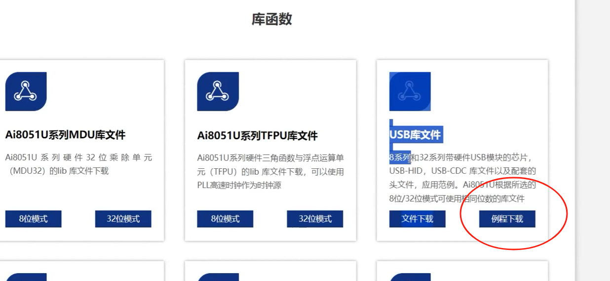

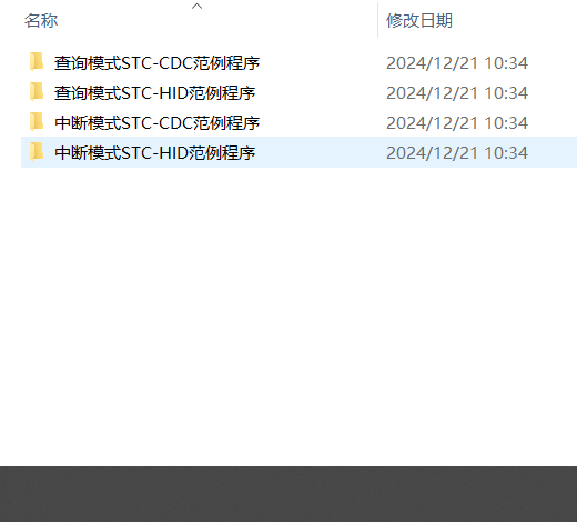

发表于 2024-12-21 10:42:58 | 显示全部楼层
接下来开始学习第四课USB不停电下载程序,老规矩,手里没设备,先搞软件
不知道为什么没有历程下载

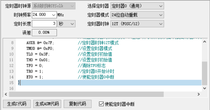

发表于 2024-12-21 11:33:21 | 显示全部楼层
学习第七课,定时器中断,
暂时没有硬件,无法进行实时,只能先多看视频待有硬件是实时并改进

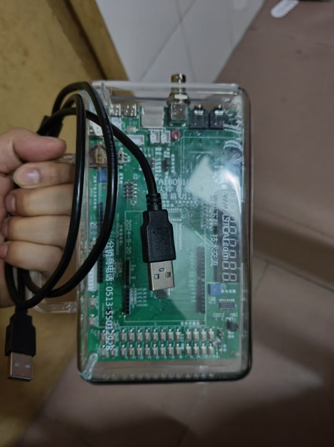

发表于 2024-12-24 18:39:09 | 显示全部楼层
今天试验箱到了,首先非常感谢官方,接下来回顾前面的学习视频来慢慢学习并实验
          今天回顾视频第二集发现我领到的实验箱跟学习视频中的有一丢丢误差,
        1.断路帽没有,只有数据线
        2.pcb上面少了两个芯片

发表于 2024-12-24 22:51:09 | 显示全部楼层
          今天回顾视频第 ...
那个是外部扩展RAM芯片,可以不焊接。RAM够用了
