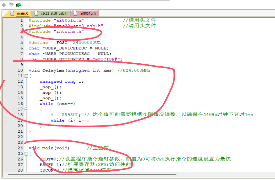

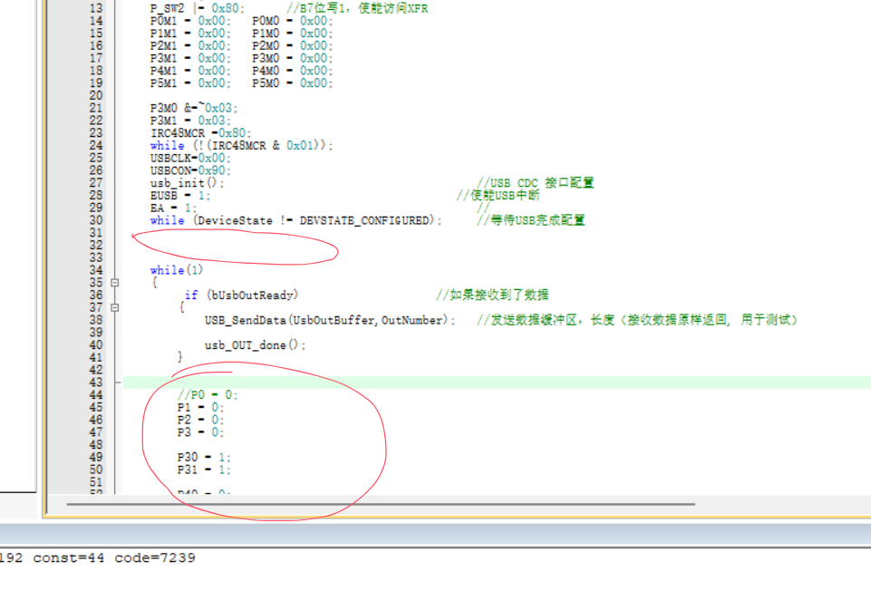

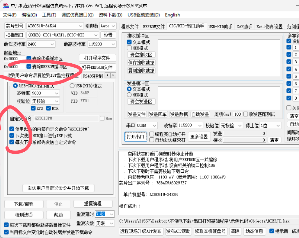

第四集:这一集讲了USB不停电下载方法,否则上电烧录代码需要按下P32和power键。冲哥推荐CDC。
先不求甚解吧,知道如何移植,然后做好一个可以直接修改的不停电下载工程,提到了lib文件,拓展以下,如图操作就能用了,每个代码都用这个工程就可以一直不停电下载了,调试也快多了。
  1. USB不停电下载
    • USB不停电下载方法,避免了上电烧录代码时需要同时按下P32和Power键的麻烦。 冲哥推荐的CDC(通信设备类)是一种非常实用的USB接口方式,它允许单片机通过USB接口与电脑通信,实现固件的更新和下载,极大地提高了开发效率和用户体验。
  2. 移植和工程配置
    • 了解到如何移植lib文件到项目中,这对于快速配置不停电下载工程至关重要。 通过添加必要的库文件和代码,我们可以创建一个通用的工程模板,使得每个代码都可以使用这个工程进行不停电下载,这样调试工作也变得更加快捷和方便。
  3. 按键消抖技术
    • 在24MHz的主频下,学习了如何实现按键消抖。这是嵌入式系统中常见的问题,因为按键在被按下时会产生抖动,可能导致单片机错误地多次识别按键动作。通过在检测到按键动作后进行短暂的延时,可以有效滤除抖动,确保按键输入的稳定性和可靠性。
  4. 调试效率的提升
    • 通过使用不停电下载方法,调试过程变得更加高效。开发者可以快速地更新和测试代码,而无需每次断电重启单片机,大大节省了开发时间。
  5. 实际操作的便捷性
    • 学习了如何通过简单的图操作来使用不停电下载功能,这使得即使是初学者也能快速上手,提高了开发流程的便捷性。
第四集的内容让我对USB不停电下载技术有了更深的理解,掌握了如何移植和配置工程以实现这一功能,这对于提高开发效率和调试便捷性有着重要的意义。通过实际操作,我更加熟悉了按键消抖技术和调试流程,这些经验对于未来的嵌入式系统开发非常宝贵。

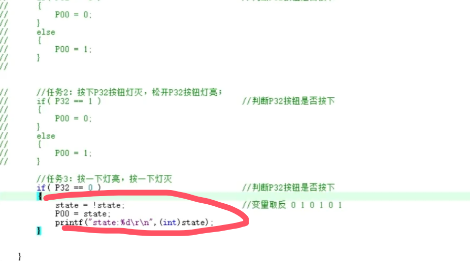

第六集:讲了GPIO,IO工作模式,int把u8强制赋值为16位,按键消抖24Mhz主频频率
Delay1ms(20);把延时程序做好留着用
以下关于第六集内容的学习心得,主要围绕GPIO操作、数据类型转换、按键消抖以及延时函数的应用:
  1. GPIO操作与IO工作模式
    • 学习了如何控制通用输入输出端口(GPIO)以及理解了IO端口的不同工作模式。这包括了推挽输出、开漏输出以及上拉/下拉输入等配置。掌握这些基本知识对于硬件接口的设计和程序的编写至关重要,它们直接影响到硬件设备的行为和性能。
  2. 数据类型转换
    • 了解了在编程中如何将8位无符号整数(uint8_t)强制转换为16位整数(uint16_t)。这种类型的转换在处理跨不同数据宽度的硬件接口时尤为重要,它有助于保持数据的完整性并避免溢出错误。
  3. 按键消抖技术
    • 学习了在24MHz主频的单片机上实现按键消抖的方法。消抖是确保按键输入稳定可靠的关键步骤,通过在检测到按键动作后进行短暂的延时,可以滤除因接触不良或快速抖动产生的误触发信号。
  4. 延时函数的应用
    • 掌握了如何编写和使用 Delay1ms延时函数。这个函数不仅在实现按键消抖时非常有用,还可以在需要精确控制时间间隔的其他场合中使用。通过这种方式,我们可以避免使用阻塞性的循环延时,从而提高程序的整体效率。
这一课的内容让我对单片机的GPIO操作有了更深入的理解,学会了如何在实际编程中处理数据类型转换,掌握了按键消抖的技术,以及如何实现和利用延时函数来优化程序。这些知识点对于嵌入式系统开发来说都是基础且重要的。

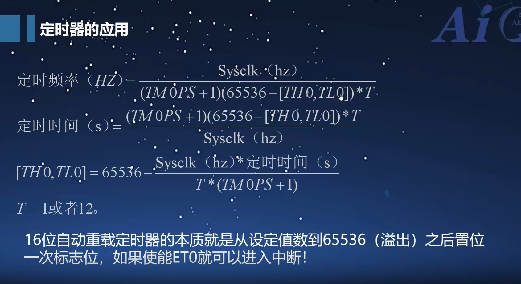

第七课:使用ISP软件生成定时器
首先了解定时器作用:
(1) 用于计时系统,可实现软件计时,或者使程序每隔一固定时间完成一项操作
(2) 替代长时间的Delay,提高程序的运行效率和处理速度(可以打断主循环)
//代码执行 从上到下 按顺序执行,先执行main,
//且执行其中while,不管执行到哪里,只要
//定时器中断触发,便跳过当前正在执行的操作
//执行中断,再回去执行while
第七课的学习是关于使用ISP软件生成定时器以及定时器和中断的使用,总结如下:
  1. 定时器与程序效率
    • 定时器的使用对于提高程序效率至关重要。它允许程序以非阻塞方式执行周期性任务,避免了长时间延时函数对主循环的干扰,从而提高了程序的响应速度和处理能力。定时器的中断机制使得程序能够在执行主要任务的同时,及时响应外部事件,这对于实时系统尤为重要。
  2. 中断服务与程序响应
    • 中断服务程序是微控制器编程中实现多任务处理的关键。通过定时器中断,程序可以在不中断主循环的情况下,定期执行特定的任务。这种机制不仅提高了程序的灵活性,还允许更高效的资源管理和任务调度,使得程序能够快速响应外部事件。
  3. 定时器配置与实践应用
    • 定时器频率和时间的计算对于正确配置定时器至关重要。通过学习和实践定时器的配置,我掌握了如何生成精确的时间间隔,这对于时序要求严格的应用非常关键。此外,通过使用ISP软件生成定时器配置,我提高了对软件工具的熟练度,这对于提高开发效率和减少配置错误具有重要意义。
