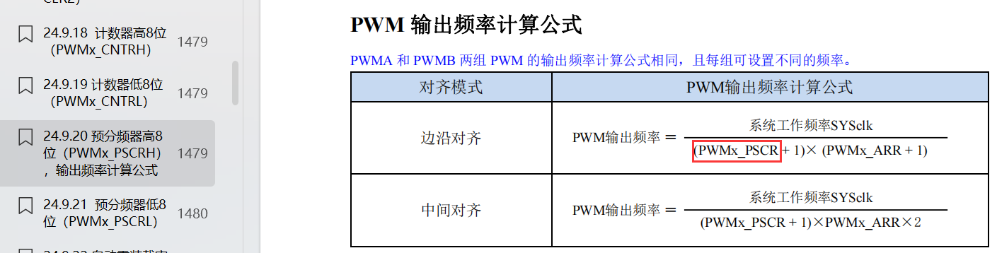

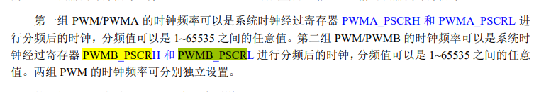

PWMB_PSCR这个寄存器设0会怎样

PWMx_PSCR设置为0的话就不分频,默认就是0

设置为0就是1分频,我的大部分PWM程序都是设置为0的。默认也是0.
