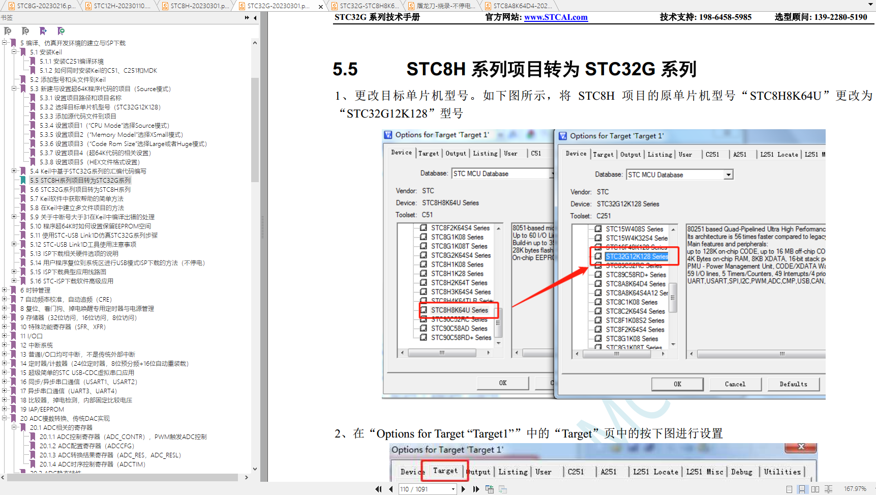

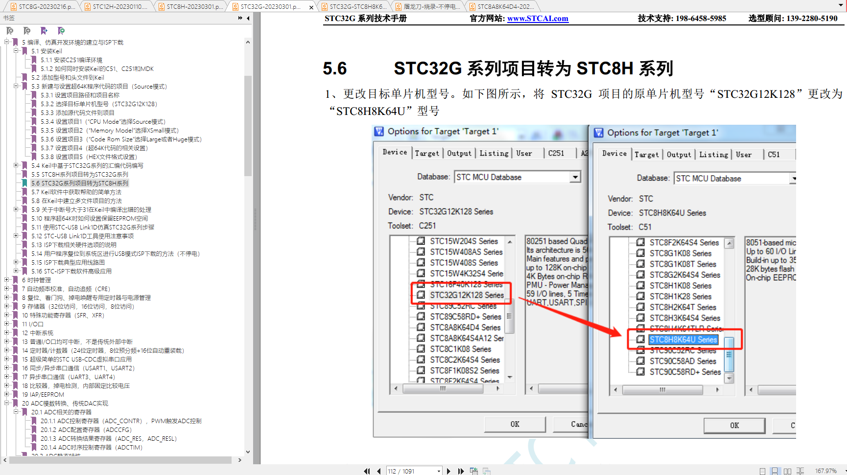

发表于 2023-3-11 21:34:28 | 显示全部楼层
为了兼容STC8H8K64U, SFR 没有专门按32位访问设计,这样 STC8H/STC32G 的软件兼容性高
===用心良苦,STC32支持 SFR16/SFR32是很容易的事,编译器也是支持的
