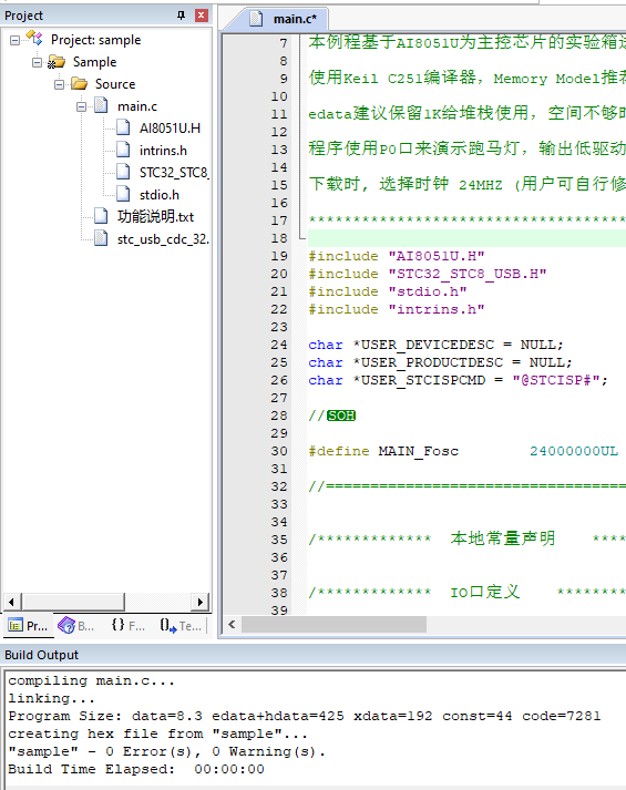

通过移植USB不掉电下载代码至流水灯文档编译,对于新手需要注意几个方面:
1、头文件的添加STC32_STC8_USB.H
2、官方下载库文件解压后,工程关联stc_usb_cdc_32.LIB
3、开始移植代码
P_SW2 |= 0x80;与EAXFR = 1;都是扩展寄存器XFR访问使能,二选一就好;
typedef unsigned char u8;
typedef unsigned int u16;
typedef unsigned long u32;此三个类型定义会报错需要重定向,只要注释或删除;
4、最后开始编译会有L57项的Warning(s),在配置选项中将其屏蔽就好。
自此大功告成。
