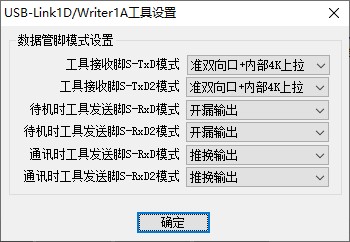

发表于 2024-12-20 16:21:11 | 显示全部楼层
用最新版ISP更新固件
Link1D能设置IO模式,改成这样试试
