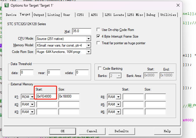

1.使用官方的用户ISP升级。
2.AP工程开了18K用户eeprom空间,0xFE0000~0xFE47FF;程序的开始空间地址为0xFE4800。
3.AP工程设置了18K eeprom,但是编译的hex虽然代码没放在前18K的位置,但是还是把前18K空间补上0xFF,并存放在hex中了,导致升级时清除了用户eeprom中的数据。该如何解决AP工程编译hex这个问题。

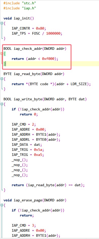

EEPROM一定是通过用户ISP清除的,那么修改用户ISP程序,不对这些地址操作就可以
  • 打卡总天数:597
  • 最近打卡:2025-10-28 08:37:32
87
6383
12008
发表于 2024-12-20 15:49:03 | 显示全部楼层
所有的擦除都是这个函数干的,调用它之前加个判断,不擦用户EEPROM区应该就可以了
  • 打卡总天数:597
87
6383
12008
发表于 2024-12-20 15:52:19 | 显示全部楼层
不该擦的区域在这个函数直接return 0也可以跳过擦除

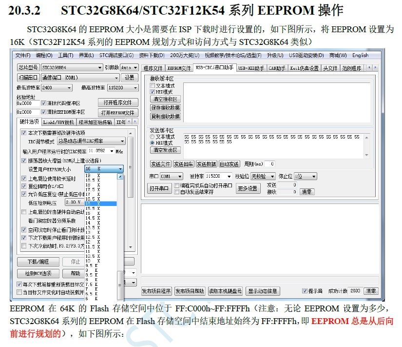

用FF:B800~FF:FFFF做EEPROM呢? [attachimg]74848[/attachimg]  详情 回复 发表于 2024-12-20 16:10

验证了,通过改ISP,把用户eeprom中地址去除,可以下载成功,同时不会清除用eeprom;
那这就说明isp下载程序后,并没有再把flash中的代码读出来验证写没写正确,如果写错误,是不是会把芯片写成砖头。
那应该没有校验的,错误或无用户APP会在用户ISP等待下载吧,毕竟有DFU标志 黑砖肯定不可能,还有系统ISP呢,用官方的下载方式可以重新下载  详情 回复 发表于 2024-12-20 16:13
  • 打卡总天数:597

我记得最初用这个片子的时候,好像在哪里看到了用户eeprom只能先从FE0000中开始划
低地址对齐而已 基地址固定为FE0000H [attachimg]74876[/attachimg] 下载用户ISP程序时直接设置128K EEPROM则全部FLASH可IAP [attachimg]74878[/attachimg] 其他型号是高地址对齐 最高地址固定为FFFFFFH [attac  详情 回复 发表于 2024-12-20 17:05
  • 打卡总天数:597
87
6383
12008
发表于 2024-12-20 17:05:59 | 显示全部楼层
px*** 发表于 2024-12-20 16:38
我记得最初用这个片子的时候,好像在哪里看到了用户eeprom只能先从FE0000中开始划 ...
低地址对齐而已
基地址固定为FE0000H
其他型号(32系列)是高地址对齐
最高地址固定为FFFFFFH
