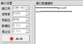

image.png定时器0 开启ET0=1;后情况
image.png定时器0 屏蔽 //ET0=1;后情况

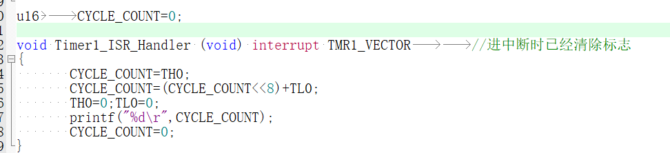

发表于 2024-12-20 17:06:35 | 显示全部楼层
image.png按道理都应该是正数才对。不应该有负数,而且数据应该稳定不应该有大有小的。

16位无符号要用%u  发表于 2024-12-21 11:10
