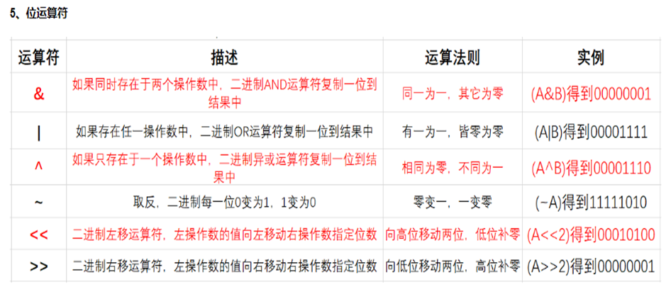

注://bit位状态取反,不能使用~ ,必须使用!
“~”指的是8位的取反,
“!”质的是位取反

P0 = P0 << 1; // "<<"向高位移动1位,从P00到P07移动
// ">>"向低位移动1位,从P07到P00移动
P_SW2 |= 0x80; //B7位写1,使能访问XFR 或的意思是其他位不变,只把B7位置1
