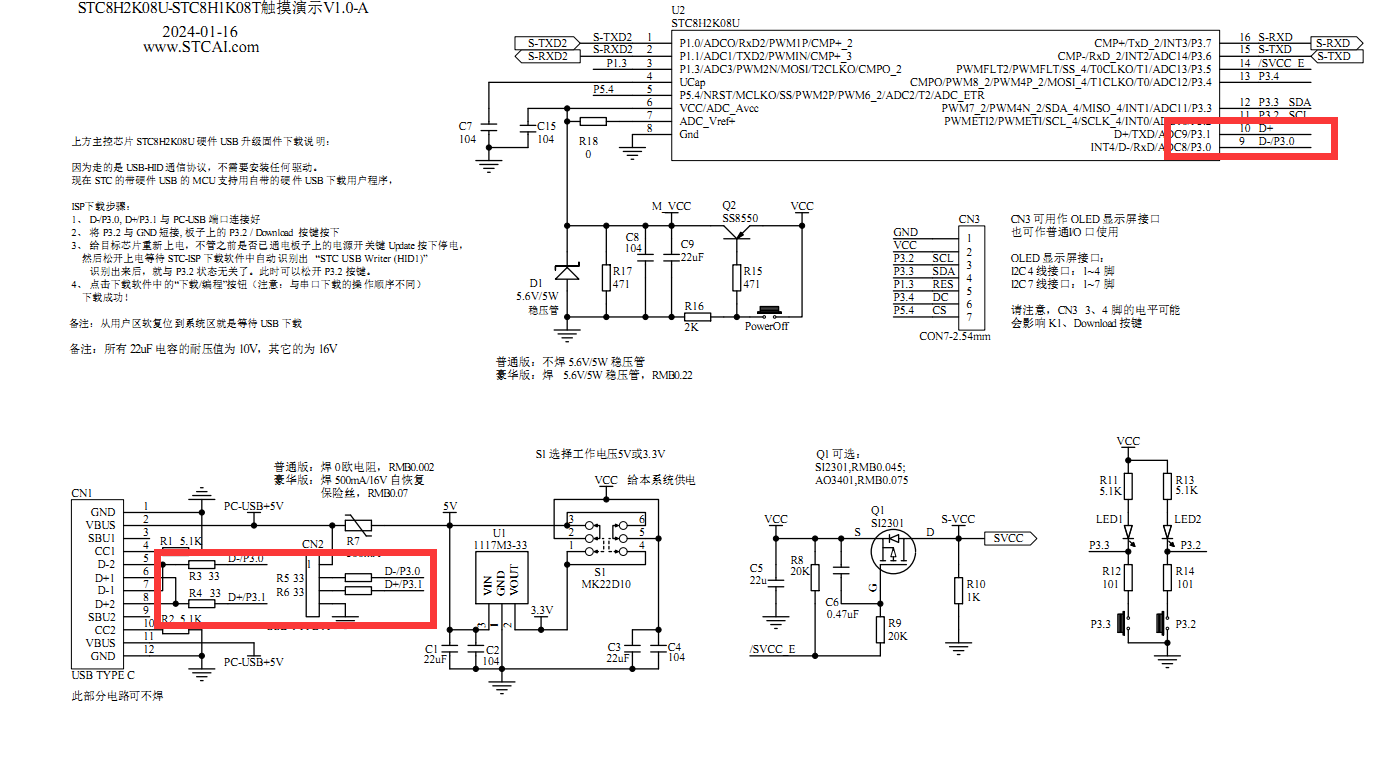

给出的SCH,2K08U的P31和R6,R4是相连的。

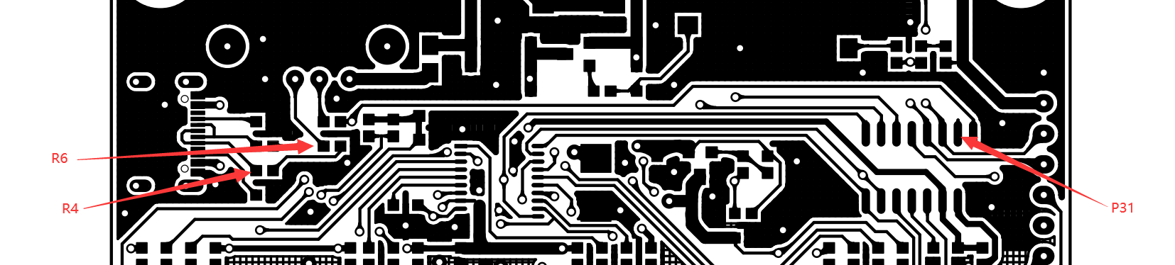

但是PCB图上没有连接。

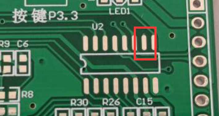

而且实物板子上也能看出P31根本没有连接任何线,也没有穿孔到背面。
板子焊完了,通电,按下P32,按下松开POWER,USB没有反应,检查电源正常,检查P32按键正常,检查USB,发现P31居然没有线。飞线后,USB有反应了,可以下载调试了。
